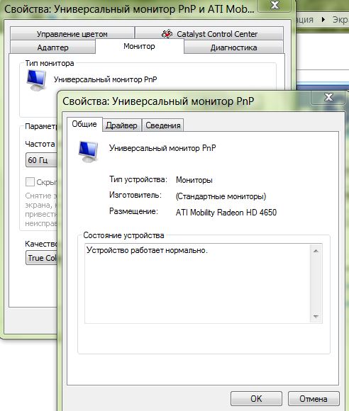

Цитата: Razer
он не распределяет дисплей, дело в том что, когда стоит драйвер у меня некорректность уходит, без него, как на 16-ти битах сижу.
Проверьте настройки видеодрайвера.
Цитата: Razer
щас просто написано " по умолчанию PNP " как-то так
У всех это написано, не только у Вас.

тэк это ясно, но без драйвера я же говорю, картинка с некорректным отображение, т.е на градиентах(тестовых: крысный, синий, зелёный, белый, не плавный переход с тусклого цвета, на яркий)
Модель ноутбука: ACER Aspire 5553G
А вам говорят, что никакого особого драйвера, кроме виндовского monitior.sys для ноутбучной матрицы не существует в природе. Более того, даже для "взрослых отдельностоящих" мониторов "драйвера от производителя" ничто иное как только расширение функционала - профили, доступ к расширенным настройкам в GUI и пр. Все современные мониторы прекрасно работают ка PnP устройства и установки каких либо "специальных" драйверов для нормальной работы не требуют. Еще вопросы по поиску мифического мифического "драйвера на монитор" будут?
Это все настраивается средствами Windows (если у вас 7, то там можно и собственный цветовой профиль создать) и средствами видеодрайвера. Вы судя по всему ни в Управление цветом ОС, ни в Панели управления nVidia или ССС, если у вас видеокарта от ATI даже не заглядывали...

ничего изменяется при смене цветовых профилей.
калибровал, тоже нету смысла, уже раз было такое, спец в Сервисе исправил с установкой драйвера.

Razer,
Попробуйте связку программ из этого сообщения для создания своего драйвера монитора. Желательно перед использованием изучить сопутствующую документацию во избежание плачевных последствий).
