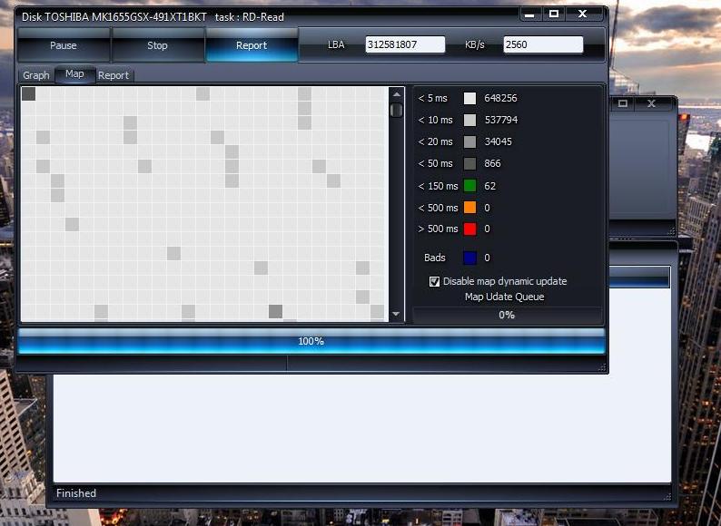

Товарищи подскажите, я проверил поверхность диска с помощью программы HDDScan 3.3 режим чтения. Вот такие результаты Результаты нормальны???

20 июля 2012 01:25
#2772
stas2661,
Нормальны.

20 июля 2012 01:25
#2773
Сообщений: 63
stas2661,ничего катастрофического...

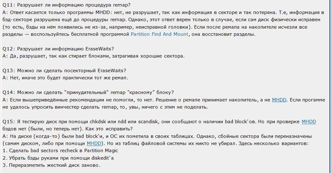

REMAP
И если восстановление у Вас работает, до конца и без ошибок - значит запорченных файлов, вследствие бэдов, пока нет. По сути - Acronis в помощь.
