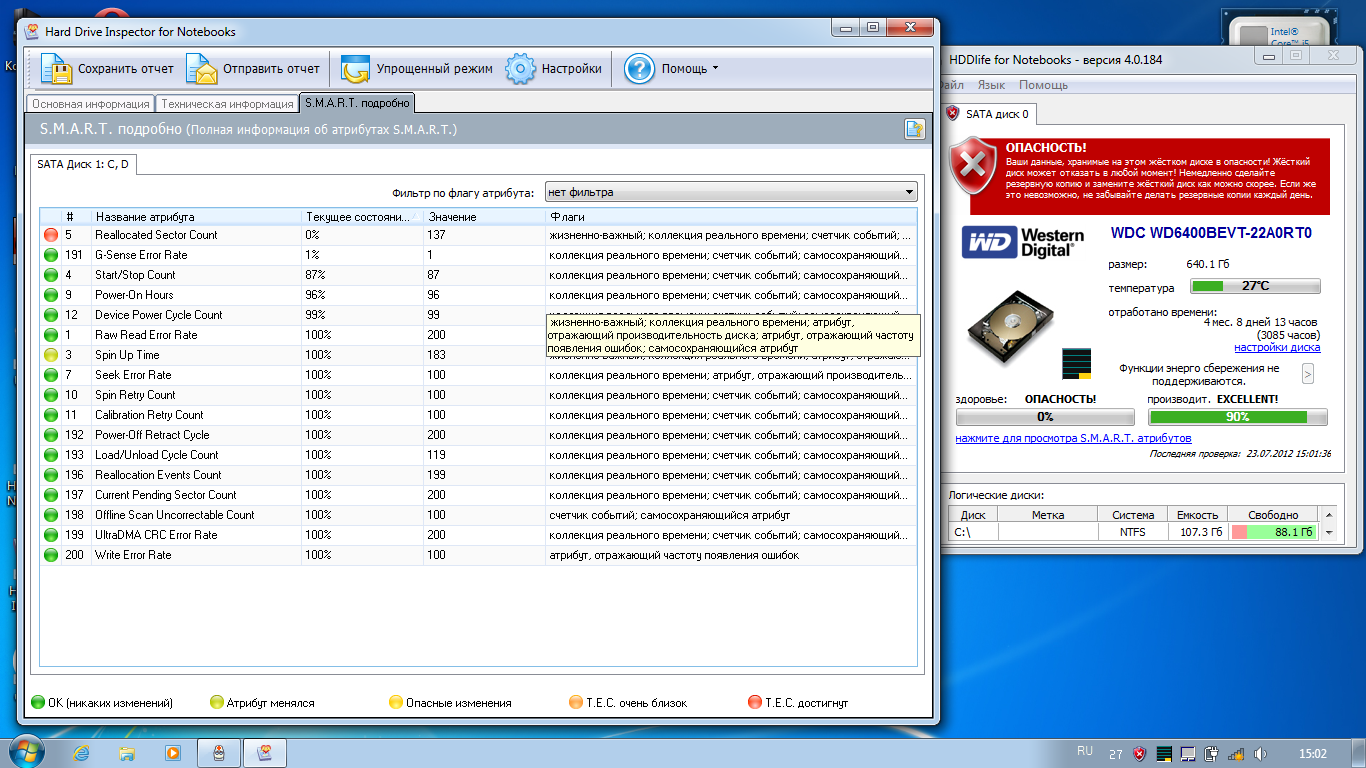

kisa76
23 июля 2012 03:51
#2794
Все доброго времени суток, помогите пожалуйста , кто может : Такой вопрос - у сестры ноут 5740G - 434G64Mn несколько дней назад начала появляться такая надпись Ось windows обнаружила неполадки жесткого диска .( немедленно создайте резервную копию всех файлов,для предотвращения потери информации . затем свяжитесь с производителем компьютера для замены или ремонта жесткого диска . ) поставил Hard Drive inspector ,пишет надежность 0% опасно, производительность100%, отсутствие ошибок100%. В меню S.M.A.R.T.атрибут reallocated Sector Count 0%, пишет подробно что это, зачитываю: *Критический*-количество переназначенных секторов.Когда жесткий диск встречает ошибку чтения/записи/проверки сектора,он помечает этот сектор как *переназначенный*и размещает данные из него в специальную область(резервная область).этот процесс так же известен как *перераспределение*, и переназначенные сектора называются *перераспределенными.Поэтому на современных жестких дисках вы не увидите дефектных блоков(бэд-блоки)при тестировании поверхности все бэд-блоки скрыты в перераспределенных секторах.Однако чем больше секторов переназначается, тем больше падает скорость чтения/записи. Стоит ОС Windows7, подскажите это опасно ? Неужели надо менять винт? И еще вопрос в данном ноуте можно ли установить второй винчестер HDD обычный? Если можно вставить второй или надо менять, то какой лучше и какого размера, а то читал что они бывают разной толщины и могут не войти в отсек?
Замечание: данное сообщение было перемещено из темы Acer Aspire 4740, 5740 и 7740. Переместил: doctornig
Сообщение отредактировал kisa76 - 23 июля 2012 03:56
Нет. Разве что вместо DVD.
Цитата: kisa76
пишет подробно что это, зачитываю...
Лучше бы скриншот с показателями S.M.A.R.T. выложили.

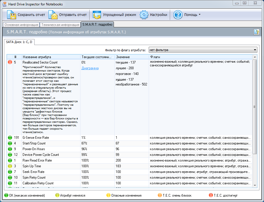

kisa76
23 июля 2012 18:18
#2799
Выкладываю может не так простите Неужели надо менять винт? :recourse: :recourse: :recourse:
Сообщение отредактировал kisa76 - 23 июля 2012 18:38
23 июля 2012 18:52
#2800
kisa76,
Замените HDD.
Можно сделать бэкапы разделов, выполнить полное форматирование HDD, восстановить. Но это на крайний случай. Если количество переназначенных секторов будет расти, то работать на таком HDD всё равно что по минному полю ходить без миноискателя).
