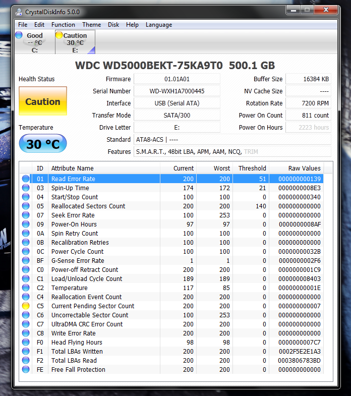

Позавчера благополучно накрылся WD500BEKT, котороый шел вместе с M15x, благо сервис Dell согласился поменять его на новый.
Хотя странно, неделю назад SMART этого диска ничего плохого не показывал. Возможны Вы что то увидите в "сегодняшнем" START'e (сейчас маячит Current Pending Sector Count / не знаю как это влияет на то что винт нельзя прочитать или форматнуть):

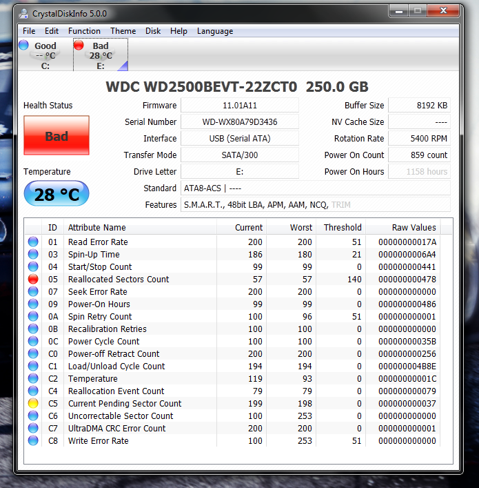

После всего этого решил проверить SMART винта для бекапов (чего давно уже не делал), появились битые сектора (при чем в воскресенье их было 55):
Этот винт шел еще со старичком 5739G, а после замены на WD 320GB 7200 отправился во внешний кейс.
Так как 500-ка подлежит замене, то за нее я не сильно переживаю, а вот жизнь 250-ти гигового старичка под угрозой...
Возможно ли его программно подлатать, или уже нужно искать новый винт для бекапа?

7 августа 2012 19:19
#2830
Цитата: alex1s_ua
Возможны Вы что то увидите в "сегодняшнем" START'e:
7 секторов, кандидатов на замену из резервной области. 758 ошибок в результате ударных нагрузок. Более ничего подозрительного. Странно, что навернулся.
А старичку лучше искать замену.

alex1s_ua
7 августа 2012 19:35
#2831
Репутация: 85
Сообщений: 700
Что Вы имели в виду говоря о ударных нагрузках?
Эта статистика может быть следствием пребывания винта в Optibay (в Optibay с одной стороны винт крепиться SATA разбемом, а с другой стороны всего лишь пластмасовой защелкой)?

7 августа 2012 19:48
#2832
Цитата: alex1s_ua
Это может быть следствием пребывания винта в Optibay
Неизвестно.
Если HDD в этом Optibay примерно в том месте под клавиатурой, по которому Вы клацаете, играя, то это может быть причиной большого числа срабатываний G-сенсора(неизвестно, насколько он чувствителен). Но точно сказать невозможно, да и это не критический параметр.
