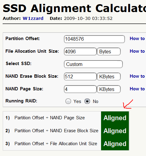

Проверьте, выровнены ли разделы, SSD Alignment Calculator в помощь. Если нет - придётся ровнять.
Не нашёл инстукцию по использованию, но я так понял, что нужны цифры со страницы
http://s016.radikal.ru/i334/1207/87/ec4230633ddc.jpg
, а дальше как дать fsutil права администратора не знаю
http://s019.radikal.ru/i624/1207/dd/3e152b12cf3c.jpg
Модель ноутбука: Acer TravelMate 6293-874G32Mi P8700 2.53 GHz 4Gb *750Gb
30 июля 2012 16:44
#2811
папаВлад,
Скрипт на странице автоматически считает и показывает
У Вас разделы не выровнены.
Начальное смещение Partition 0, 32256 байт, разделите на размер сектора, 4096 байт. Если число дробное - значит не повезло, придётся разделы ровнять, Paragon Alignment Tool в помощь.

Цитата: папаВлад
А мой ноут чтоли не может, чтоб SATA на 6 Гб/с передавал? Видимо устаревший уже, сейчас БИОС прошил на последний, но всё-равно только 3 показывает.
Жесткие диски HDD
Ну да, теперь цифры как-то изменились.
