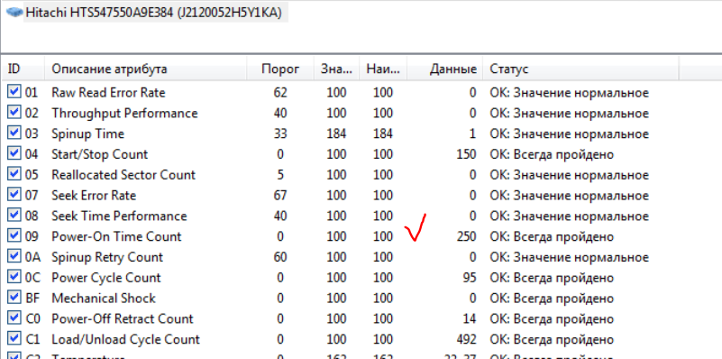

#2849
писал на 142 странице: "Hitachi HTS547550A9E384 ATA Device на 500гб, недавно появился странный звук, похож на царапанье металлической поверхности. Если ничего не запускать, то в простое еле слышно, либо не слышно вообще, а при запуске различных приложений и тд, слышно чётко, даже на небольшом расстоянии."
ну да запускал тест, лазя при этом в интернете. смарт проверяет сразу все диски.
смарт диска, как я понял - это
Жесткие диски HDD

23 августа 2012 00:01
#2851
Если бы там что действительно царапалось, то ваш диск уже давно приказал бы долго жить. Скорее всего вы слышите звук позиционера - похож на звук зззз...ззз...ззззззз (нате вам для развлечения Звуки винчестеров mhdd). Меньше прислушивайтесь. SMART нормальный. Если больше ничего не беспокоит, то не заморачивайтесь сами и не морочте голову другим.
Цитата: Lion777
сделай дефрагментайию диска
Зачем? Впрочем вреда не нанесет...
Цитата: Lion777
сколько жесткому ?
Там написано - 250 часов наработки. Диск новый.

virusiking
23 августа 2012 01:31
#2853
Звуки я эти слушал, похожего нету.
Дефрагментацию делал.
просто при покупке ноута, я заказывал один, мне привезли другой, с теми же хар-ми (даже немного лучше), по тойже цене, но в этой модели стандартный хард идёт 640Гб, ну а у меня 500Гб стоит, может думаю и подсунули.
Пользуюсь где-то месяц.
Сразу как купил, такого не было, а вот сейчас кажется, всё громче и громче.

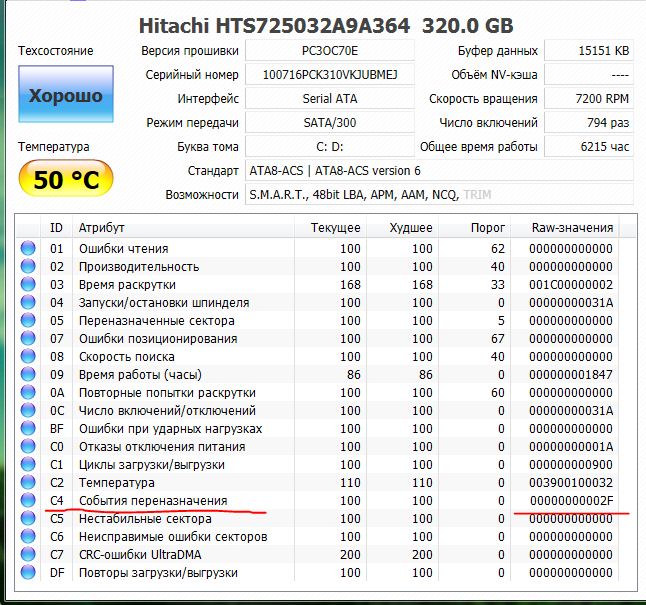

28 августа 2012 00:33
#2858
Сообщений: 379
Всем привет!
У меня в последние дни С4 резко ухудшается.
С чего бы это? И как на это реагировать?
Acer Aspire 5920G, Intel Core 2 Duo 2.40 Ghz T7700, RAM 4 GB, GeForce 8600M GS, SSD Samsung 870 EVO 250GB + Hitachi 320 GB HDD + WD на 1 терра, ExpressCard 54, Windows-10 LTSC.

#2859
Сообщений: 87
Точно такой же хард, точно такие же звуки меня пугали. причем были непостоянно и звук реально как будто головки по блинам чиркают. Ничего с ним не случилось-отработал около 3тыс. часов и ни каких бедов и прочего не появилось. Видимо особенность механики этой серии.

28 августа 2012 16:24
#2860
Пока никак. Реагировать будете, когда атрибут 05 изменится.
