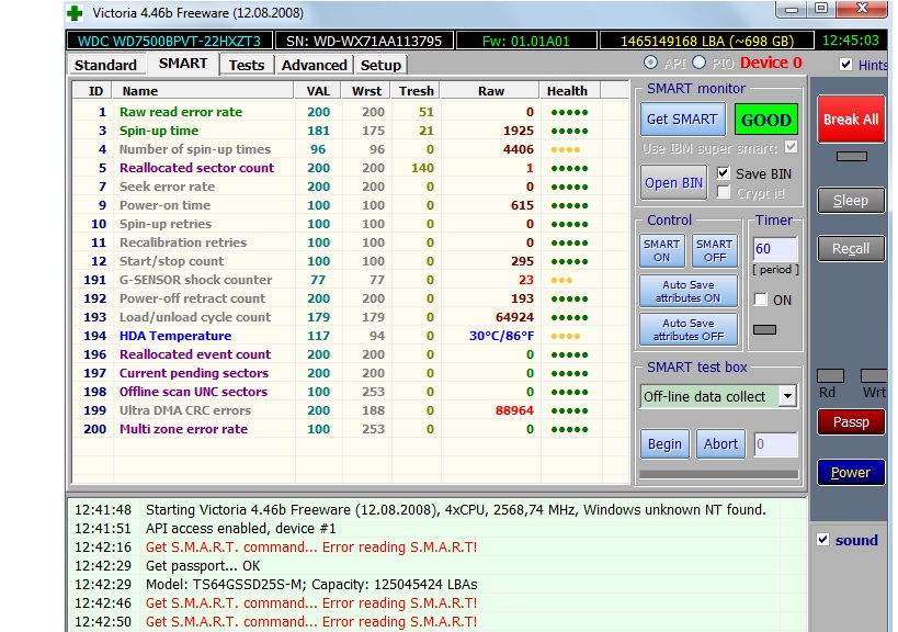

Прочитал про парковку головок и о проблеме WD ,скидываю скрин ,подскажите уважаемые специалисты все ли нормально с парковками головок или сильно часто паркуются?
4 ноября 2012 21:52
#2984
alikxom,
Всё нормально у Вас с головками, не волнуйтесь).

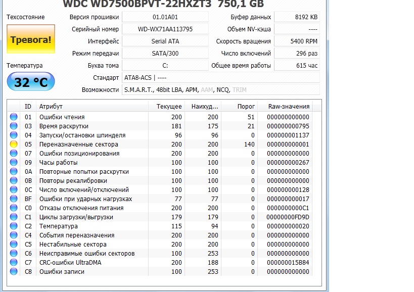

доброе время суток,проконсультируйте пож-та состояние моего харда,,а то Crystaldiskinfo ругается ,спасибо
Сообщение отредактировал kolek - 22 ноября 2012 15:31
Модель ноутбука: msi gt72vr 6re,msi ge72 6qf
22 ноября 2012 15:34
#2999
kolek,1 переназначенный сектор-повод на всякий случай задуматься о бекапе данных,но не повод сильно волноваться.
