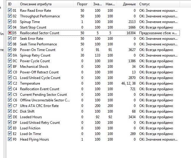

lusui
1 ноября 2012 04:03
#2977
Сообщений: 96
не подскажете с этим что можно сделать
Сообщение отредактировал lusui - 1 ноября 2012 04:09
1 ноября 2012 04:17
#2978
И сюда пришёл... Все о SMART - расшифровка параметров, утилиты.... Н И Ч Е Г О не сделать, и ничего Н Е Н А Д О делать.
1 ноября 2012 14:14
#2979
lusui,с чем? ну можно увеличить это значение, до беспредельно огромного. В чём состоит проблема?

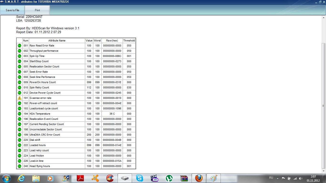

ПалСергеич
4 ноября 2012 00:52
#2980
Всем привет.
Похоже умирает Toshiba 7559GSXP.
Можно ли программно вылечить, или готовиться к покупке нового?
Модель ноутбука: 5750g i5-2410 4Gb DDR3 RAM gt540 2gb 750Gb HDD
