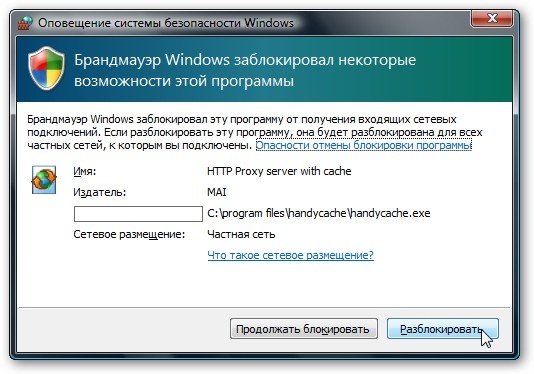

Начнем. Запускаем программу. При запуске может появится такой вот запрос брандмаузера. Жмем Разблокировать:

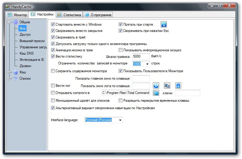

Переходим на вкладку Настройки:
Настраиваем утилиту как показано на скриншоте. Переходим к вкладке Доступ:

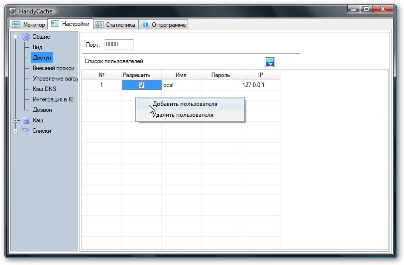

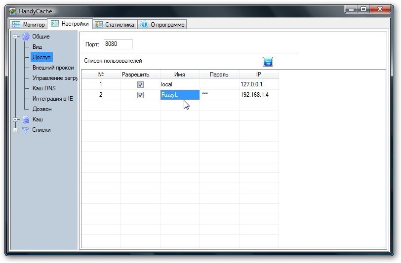

Если планируется использовать прокси сервер для обеспечения общего доступа компьютеров в Интернет, то добавляем пользователей щелкнув правой кнопкой мыши в области справа. Можно указать Логин, пароль и IP-адрес компьютера пользователя.
Если IP-адрес неизвестен, то можно обойтись и без него. В этом случае авторизация будет проходить только по имени и паролю. Возможен и другой вариант - когда есть IP-адрес другого компьютера в сети, но авторизация не нужна. В этом случае не меняем Логин (он будет примерно такой: User_15:19:50), поле пароля оставляем пустым и вводим IP-адрес. Так можно добавлять сколько угодно пользователей сети, которые хотят получить доступ в Интернет

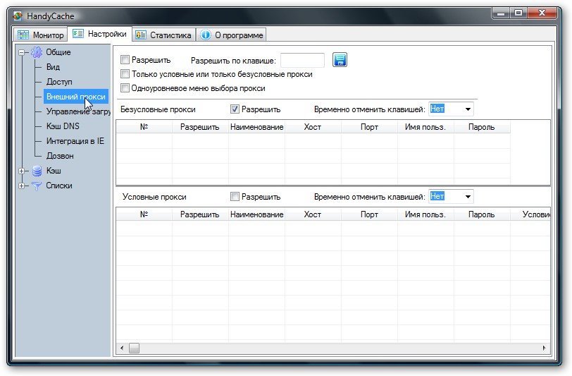

Если Вы подключены к Интернету через прокси, то переходим на вкладку Внешний прокси, ставим вверху галочку возле Разрешить и добавляем в поле Безусловные прокси адрес, логин и пароль к Вашему внешнему прокси, через который вы выходите в Интернет

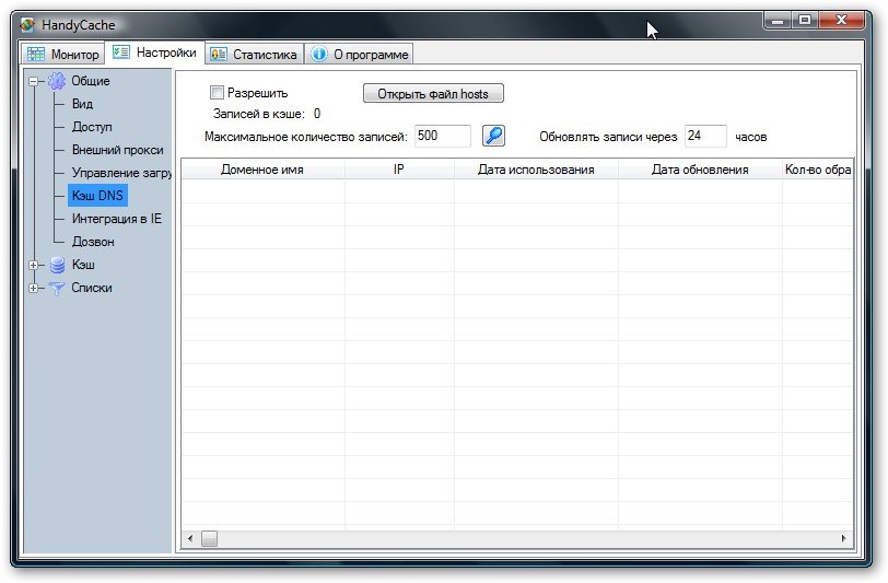

Переходим к вкладке Кеш DNS. HandyCache позволяет также кешировать DNS-запросы. Обясню поподробней. Когда вы вводите адрес какого-то сайта, то сначала посылается DNS-запрос DNS серверу с сообщением вроде "Какой IP-адрес у такого-то сайта?". DNS-сервер в ответе указывает IP-адрес запрашиваемого сайта. На эти операции уходит время. Чтобы при вводе адреса сайта не посылался DNS-запрос, нужно включить опцию Кеш DNS.
В этом случае HandyCache будет записывать себе в кеш IP-адреса сайтов, к которым обращались пользователи. Эту опцию можно включить, а можно и не включать.

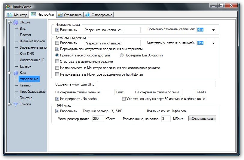

Дальше переходим к вкладке Управление. Настраиваем как показано на скриншотах:

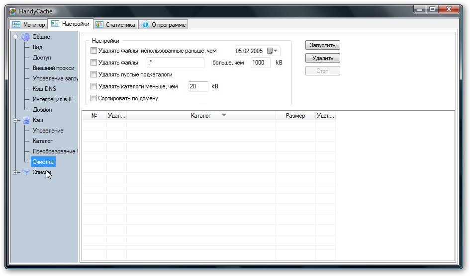

При увеличении обьема кеша (сохраненных данных), можно провести очистку. Для этого переходим на вкладку Очистка, отмечаем критерии и жмем Запустить

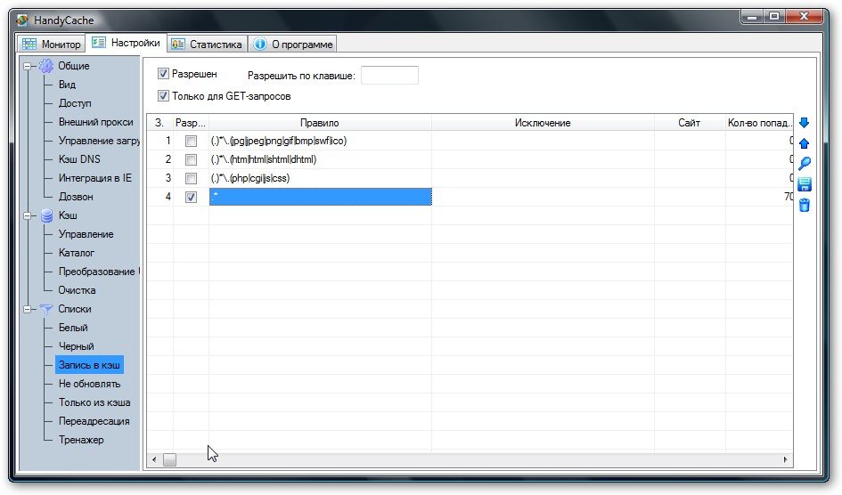

HandyCache позволяет также блокировать содержимое и сайты. Для этого нужно добавить правило в Черный список:
Оформление правил в рамках этого материала рассматривать не буду. Этот момент хорошо описан в справке по программе, а также на форуме Ru-board
Настраиваем как на скриншотах:

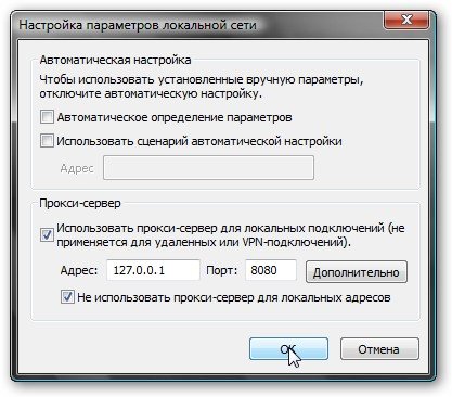

Настройка Internet Explorer
Заходим в Сервис->Свойства обозревателя, переходим на вкладку Подключения и жмем Настройка сети
Появляется вот такое окошко:
Если настраивается компьютер, где установлен прокси сервер, то в поле адреса вводим 127.0.0.1 и порт 8080. Если настраивается компьютер сети, то в поле адреса вводим IP-адрес компьютера, на котором установлена HandyCache. 192.168.1.1, например. Порт тот же - 8080

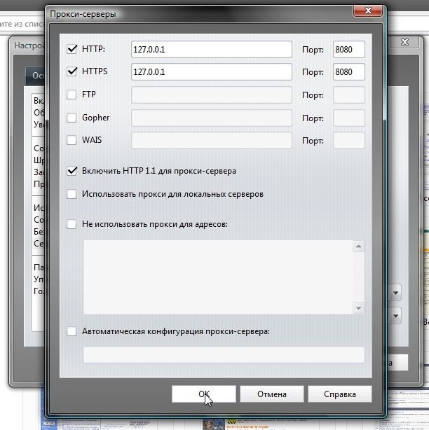

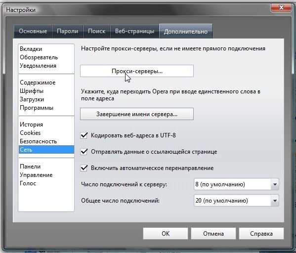

Настройка Opera
Заходим в Инструменты->Настройки..., переходим на вкладку Дополнительно -> Сеть и жмем на кнопку Прокси-серверы...:
Как и для Internet Explorer, вводим 127.0.0.1 если HandyCache установлен на том же компьютере или IP-адрес компьютера в сети, где установлен HandyCache. Порт везде один и тот же - 8080:

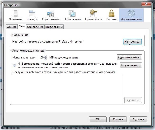

Настройка Firefox
Заходим в Инструменты->Настройки..., переходим на вкладку Дополнительно -> Сеть и жмем на кнопочку Настроить:
Вводим IP-адрес и порт:

Настройка Firefox
