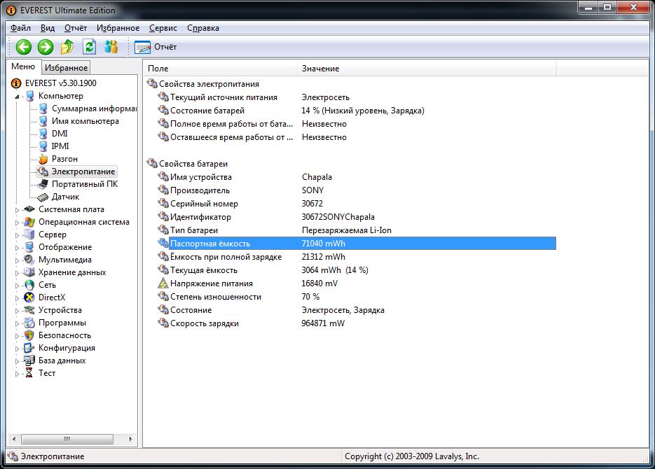

Сообщений: 52
Ребят, вопрос такой, семера как и у большентсва пишет что аккумулятор нужно менять, при установленной висте было все норм, теперь же при работе на от батареи не работает и 5 минут зато успевает разрядиться при этом и заряжается, но не более чем 14% как показывает эвереста индикатор в ноуте уже показывает что заряжен(((((, есть способ решить эту проблему???? или же покупать новый следует уже?
С чего вы решили, что у большинства?
первое сообщение в теме + Сообщение 2049
можно и прикупить
