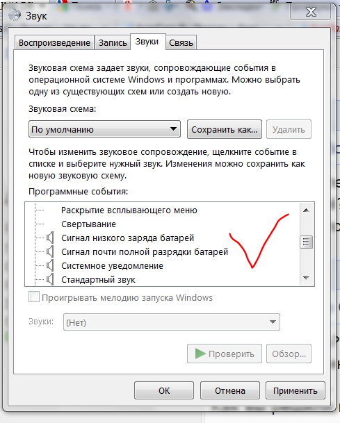

Хочу отключить именно системный сигнал разряда батарей. Объясняю для чего:
Произвел в аккумуляторе замену батарей.После замены батарей контролер аккумулятора показывает не точную информацию о состоянии разряда. На 4% заряда ноут работает минут сорок, после падает на ноль% и еще минут 15-20 может проработать. После пяти процентов начинается противный писк с периодичностью в 30 секунд который очень раздражает.Поменять и откалибровать контролер нет возможности.
Сообщение отредактировал hwen - 8 ноября 2010 13:42
acer aspire 5720
8 ноября 2010 15:36
#2056
Отключите, кто мешает то?
