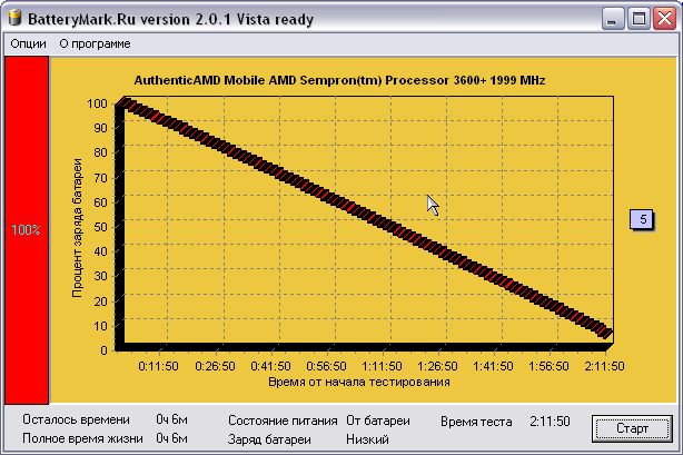

HatsumiM,
Аккумулятор и блок питания ноутбука проведите тест батареи.

serg-serg
7 апреля 2012 09:07
#4006
Репутация: 102
Сообщений: 971
HatsumiM,
Несите в сервис, а там сделают перепрошивку контроллера или новая батарея.(что скорее всего)
Для сравнения, новая исправная батарея:
Сообщение отредактировал serg-serg - 7 апреля 2012 09:22
