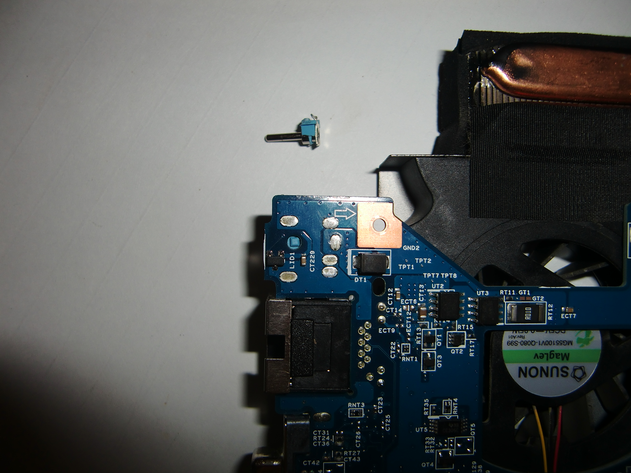

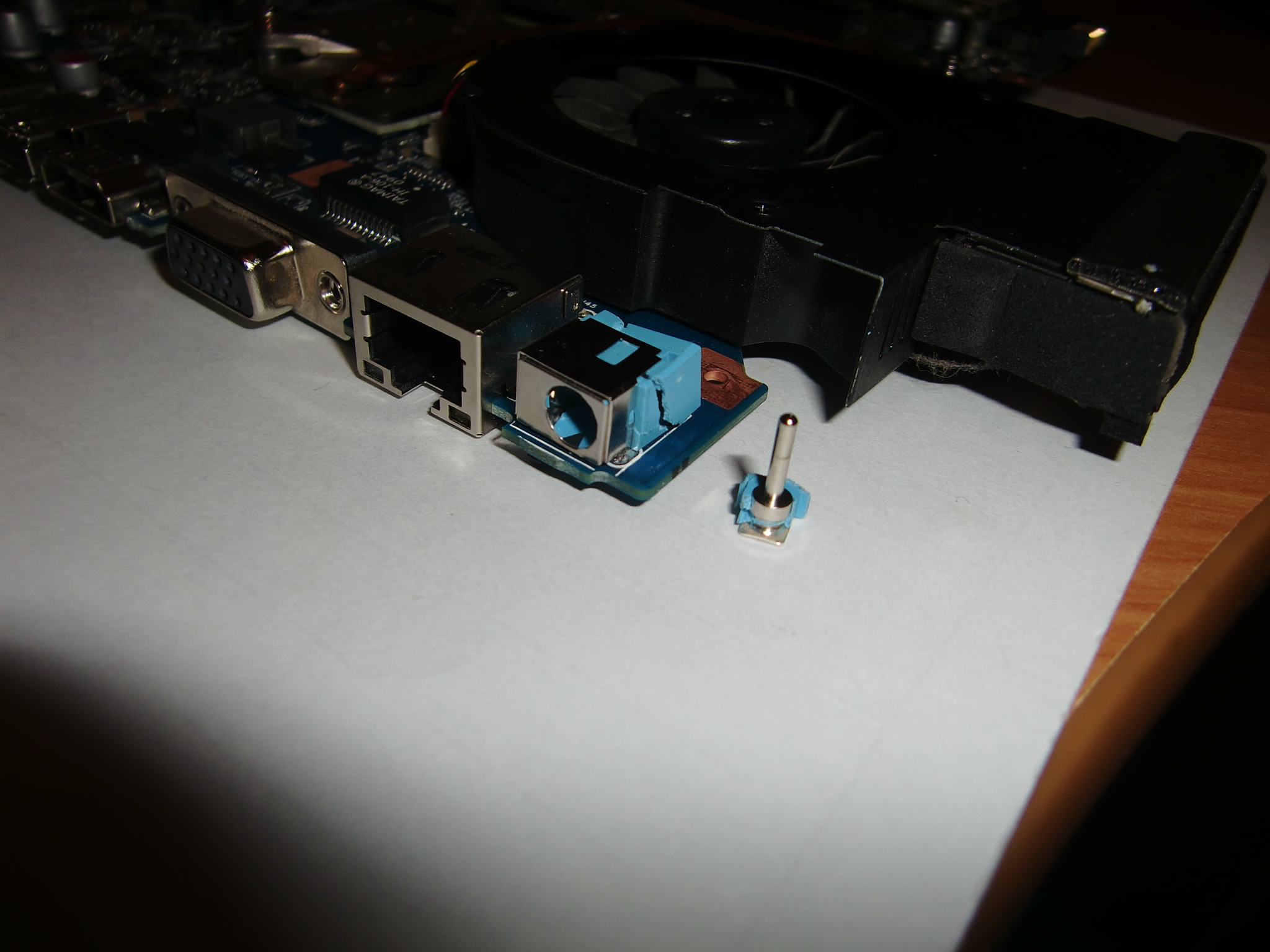

#1925
Прошу помочь определиться с точной маркировкой разъема питания у ноутбука, Ноут Packard Bell EasyNote Tj65. После неаккуратного использования, был испорчен сам разъем изнутри, видимо, пытались расшатывая вытащить зарядку. Что привело к крошению гнезда состоящего из пластмассы.
Суть состоит в том, что в моем городе СЦ, требуют за замену 3500, решил сделать замену сам, благо можно заказать товар где-угодно, только заметил еще одну особенность наших барыг, это гнездо стоит от 350 до 500р, хотя стоимость такого же на http://www.diytrade.com в несколько раз меньше (1-2$ за шт.).
Осталось определиться с маркировкой, чего у вас и прошу...
ИНФО - диаметр штыря 1.65 мм, модель ноутбука - Packard Bell EasyNote Tj65;
фото прикреплены ниже:
Буду Вам благодарен
DC Jack PJ028
