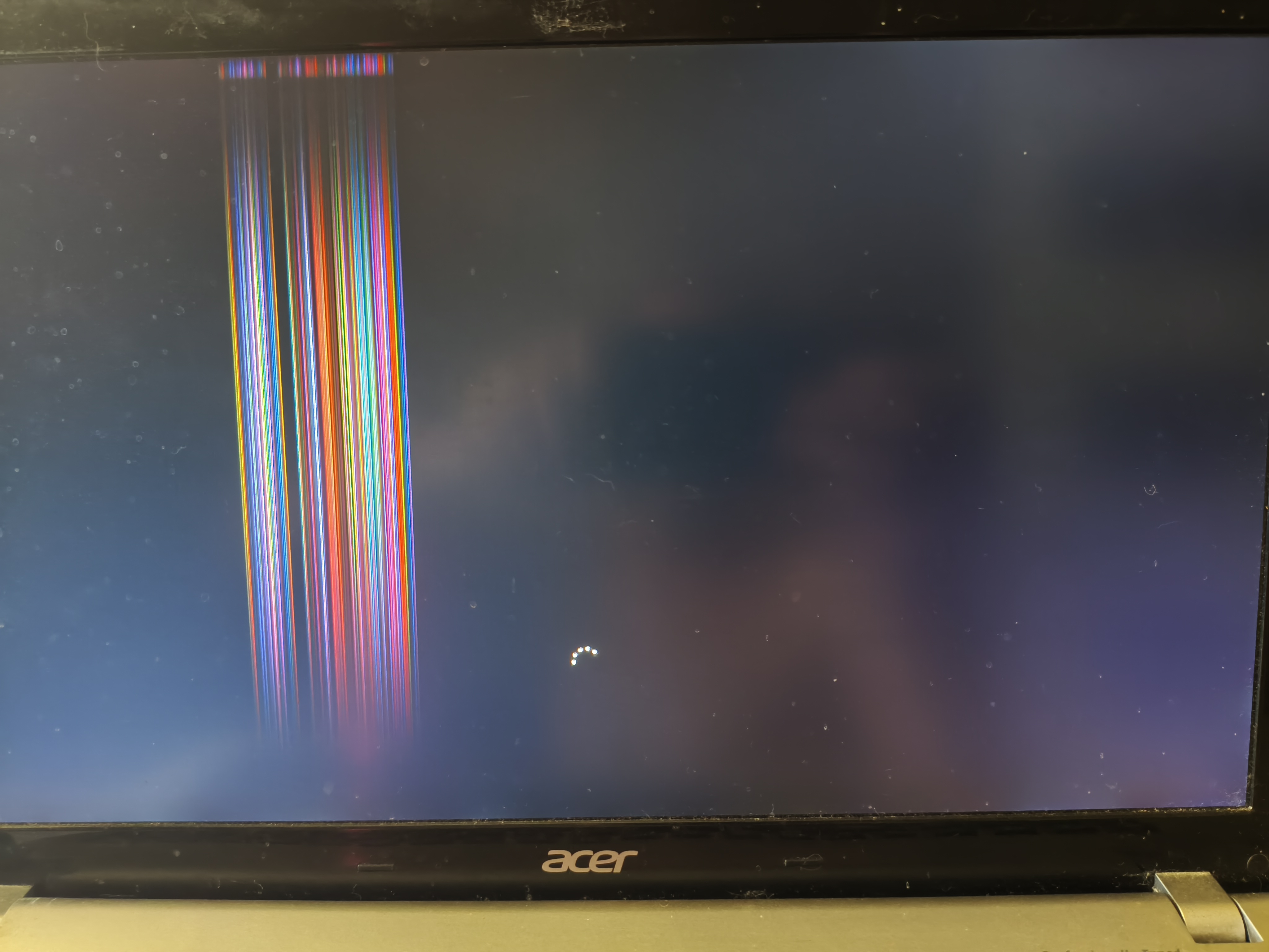

Коллеги, приветствую!
Жива тема ещё? Достал из чулана- а там вот такое.
Оно разных цветов может быть, но всегда в этом месте.
Это шлейф матрицы?
Простите, что грязный такой- реально из чулана! Отмою сейчас.

ansenin,
Скорее всего шлейф. Но может быть и матрица)
Ну нет, пожалуйста, только не матрица! Я так надеюсь, что поживёт ещё старичок. Тем более, что матрица у него очень хороша!
