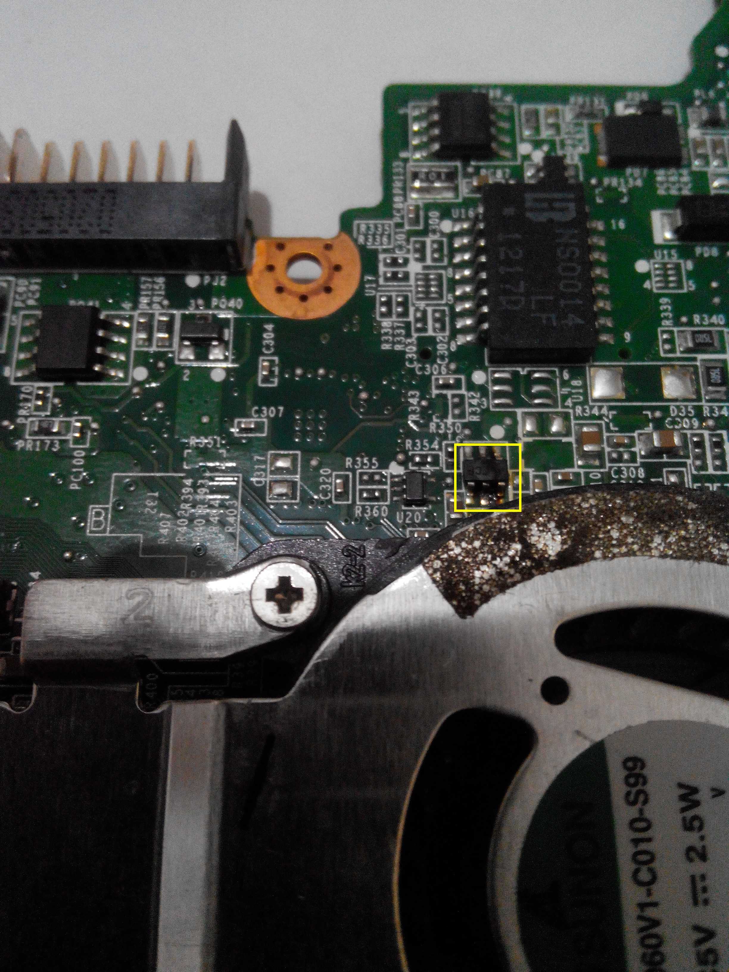

На d270 cгорела микросхема 3LFCF 6pin на мамке daoze7mb6do rev-d при подключении батареи. При старте ноута белый экран.
Не могу найти в нете описание микросхемы - можете подсказать что за она и где можно замену найти.

я не сильно разбираюсь в схемах - прикрепил фотку сгоревшего элемента - можете указать на страницу в спеке куда смотреть ?

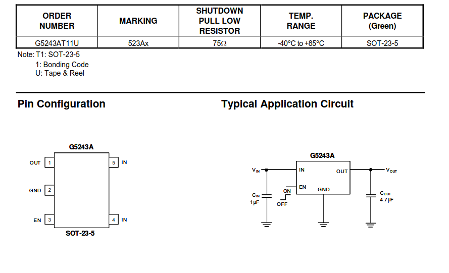

U19 IC(5P) G5243AT11U

находятся только 5пиновые - например на озоне G5243AT11U SOT23-5 G5243A
такая подойдёт?
16 января 2026 00:21
#154
