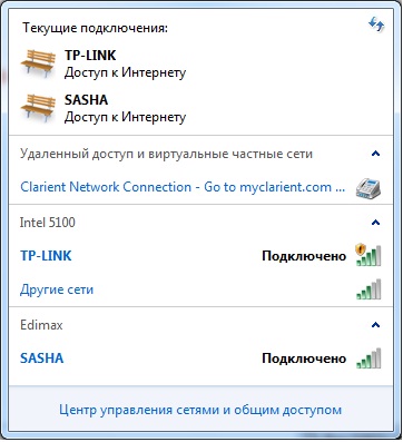

Извините за возможно глупый вопрос. Мне очень интересно знать как распределяется трафик при подключении одновременно к 2м сетям. Возможно суммарное увеличение скорости за счет такого подключения?
У меня на ноутбуке интегрированным Wi-fi я подключаюсь к одной точке, а USB Edimax Wi-fi к другой. Во время работы в интернете работают они одновременно (заметил по миганию диода winked ).
Сообщение отредактировал 007edward007 - 26 октября 2010 03:03

26 октября 2010 03:14
#1349
То, что вы хотите делать, называется Load Balancing. Для каждого подключения к сети устанавливается определенное значение метрики. Используется только то подключение, где оно меньше.
Спасибо за ответ. Буду гуглить bully
