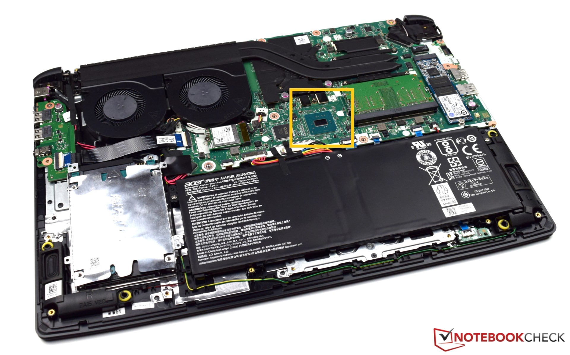

Приветствую обладателей данной моделей ноутбука! Есть 2 вопроса к обладателям модели a715-71g.
1. Обслуживаю сам. с 2018г, менял только термопасту и делал чистку, термопрокладки не менялись. Хочу заменить и НУЖНО понять какую толщину брать и какой квадрат. Хочу Arctic Cooling брать! Паста мх4 того производителя. Не предлагайте вариант разобрать и померить каждую. Это очевидно. Есть где в FAQ или у производителя на форуме\сайте данная инфа?? МБ кто нашел на 4pda? Либо делал уже сам. Фото приложу внизу, сможет помочь буду рад.
2. Хотелось бы понять почему идет нагрев вот этих параметров CPU PACKAGE и CPU IA Cores (скрин из aida64). В простое температура ~60*С. Прикреплю скрин теста стабильности системы начало(будем считать что простой) и после 20мин теста.
Модель ноутбука: Acer Aspire A715-71g
djbass
26 августа 2025 12:45
#146
Репутация: 52
Сообщений: 420
Это идеальный вариант. Усреднённая толщина 1,5мм, но в каждом случае индивидуальный зазор и желательно подгонять по месту.

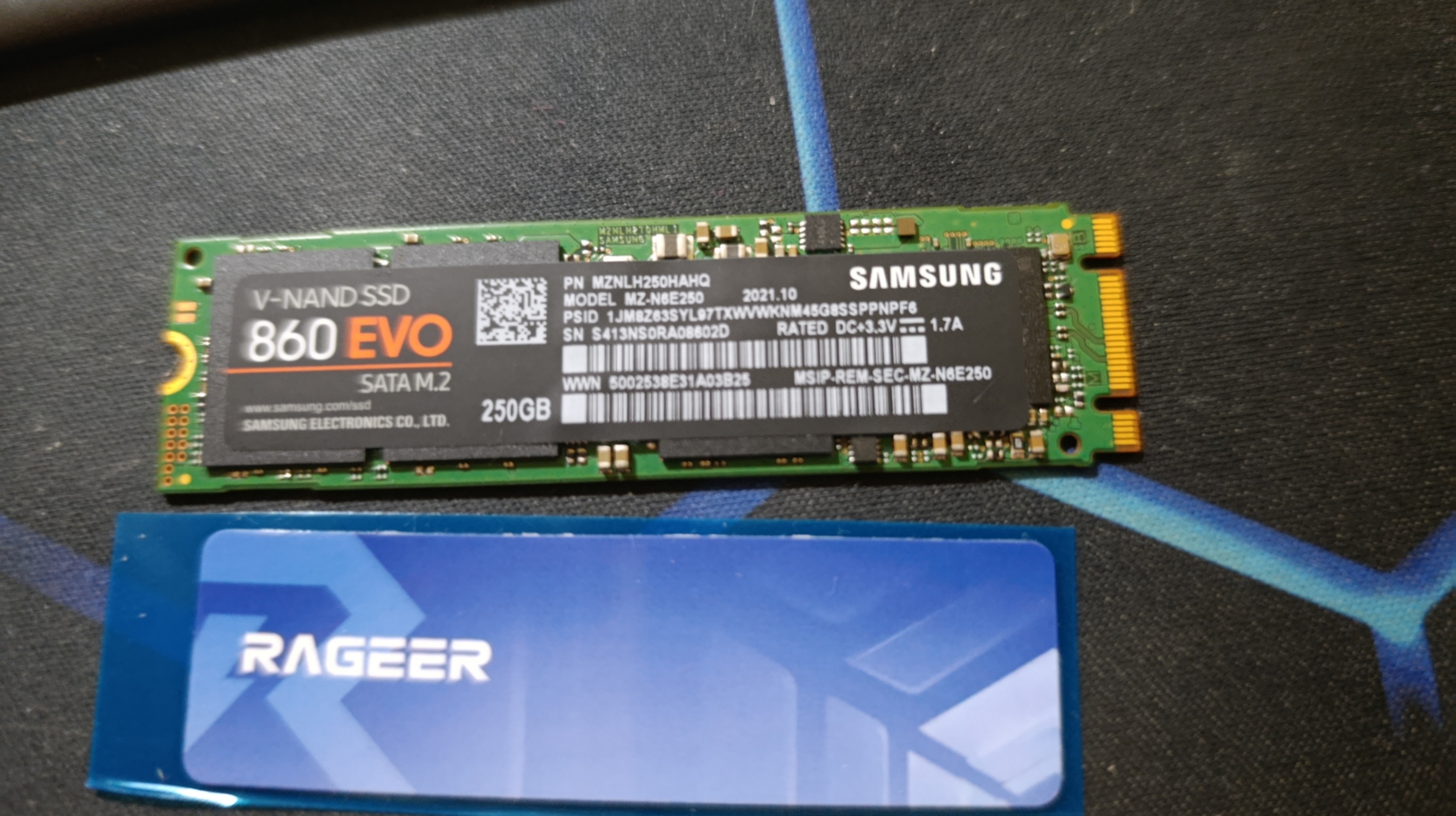

Khaustov_Aleksandr
17 августа 2026 08:16
#147
В отсутствии на мосфете(мосту)" хоть какой-нить пластинки-радиатора это конечно минус... Вот я думаю установить туда радиатор медный, или ГРАФЕНОМЕДНЫЕ прокладки На ssd m2 (я не только их на диск установил, но и на память adata so dimm ddr4 8gb, полет нормальный) кто ставил: радиатор - квадрат медный башенкой низкопрофильный) какие у вас результаты? И можнно ли ставить вообще такие графеномедные прокладки туда?
Фото меднографеновых :
Сообщение отредактировал Khaustov_Aleksandr - 17 августа 2026 08:18
