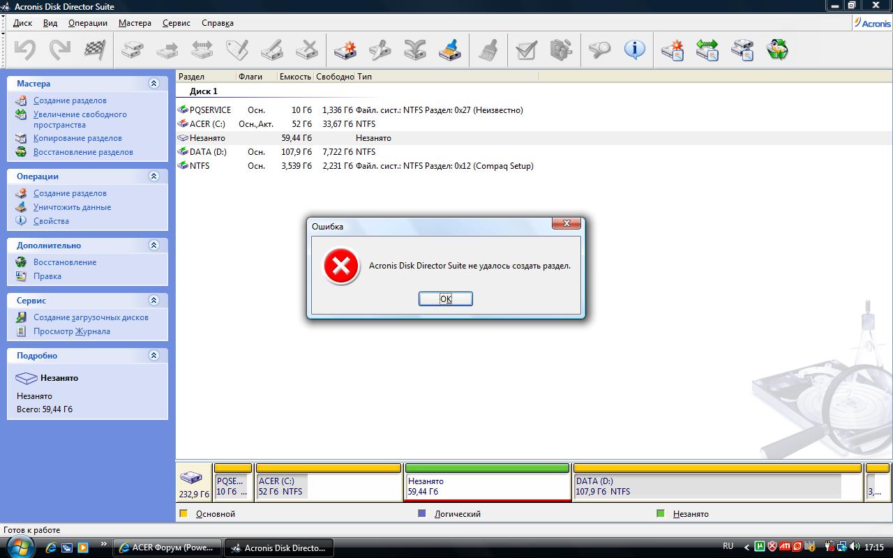

psi_freeze
5 октября 2009 20:49
#431
у меня подобная ситуация. винт 250 гиг и разбит был пополам. хотел с диска С перекинут на диск Д часть гигов. через программу Acronis Disk Director Suite нажал на диске С "изменить размер" ноут перезагрузился все сделал. появился раздел, флаги - пусто, тип - незанято. когда нажимаю создание разделов пишет "Acronis Disk Director Suite не удалось создать раздел". В управление дисками нажимаю создать простой том, появляется мастер создания простого тома, а в итоге пишет типа не винда поддерживает динамические диски и так в негде висят 60 гиг. как мне исправить эту ситуацию? в итоге хочу эти 60 гиг добавит в диск Д
Модель ноутбука: Acer Aspire 5530G

psi_freeze
7 октября 2009 22:18
#438
ну, а мне как разрулить свою ситуацию???
8 октября 2009 00:14
#439
psi_freeze, можно скриншот с акрониса?
psi_freeze
8 октября 2009 20:45
#440
вот
