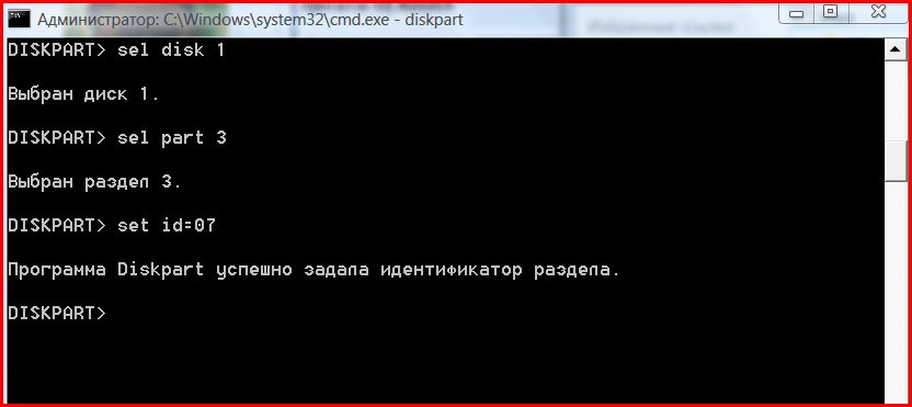

Если вы там черезмерно не нахимичили всякими PartitionExpert, то выполните следущее:
Win+R - cmd - diskpart
sel disk 0
list part
sel part <указываете цифру вашего пропавшего раздела из list part>
set id=07
assign letter=D
exit
если что непонятно - пользуйтесь встроенной справкой!
Dj Amulet
7 ноября 2009 15:21
#475
set id=07
После выполнения этой команды выскакивает окно о том что его нужно форматировать((((

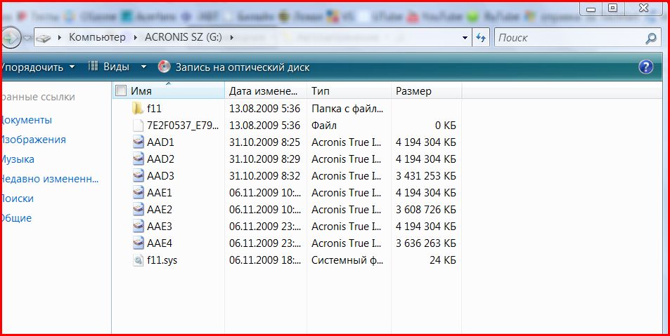

не знаю... Вот для примера я открыл "Зону безопасности Acronis", которая тоже "без буквы и файловой системы".
