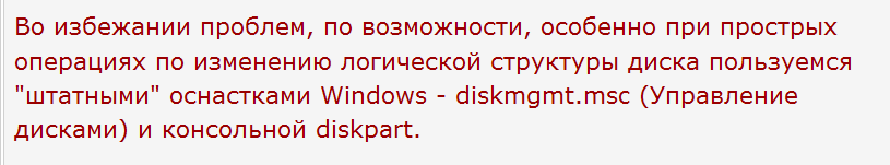

#855
Цитата: tuta
. 2 дня как купила умную игрушку. Пытаюсь переразбить винчестер.
Если ноут новый, то .
Не стоит без нужды использовать сторонние программы, тем более как ясно из вашего вопроса со всем что к "умной игрушке" вы на вы... Просто штатные средства Windows постараются вам не позволить сделать что либо неправильно в отличии от сторонних программ.
