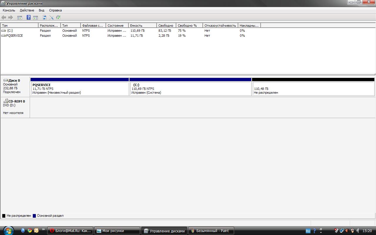

и че на что там менять?
и присвойте букву "пропавшему" разделу.
щелкаем правой кнопкой на нужном разделе - изменить букву
Если возникнут трудности, то выложите скрин Управления дисками.

какокй раздел мне нужен? с? и там рядом с ним был раздел без буквы и там тоже было 110 гб!

baka05,
Что не помогло? У Вас не распределенное пространство. Создавайте раздел (также правой кнопкой по не распределенному пространству - создать раздел). Или у Вас там данные были? Если были - используйте программу восстановления данных (поиском найдете), не форматируя раздел.
