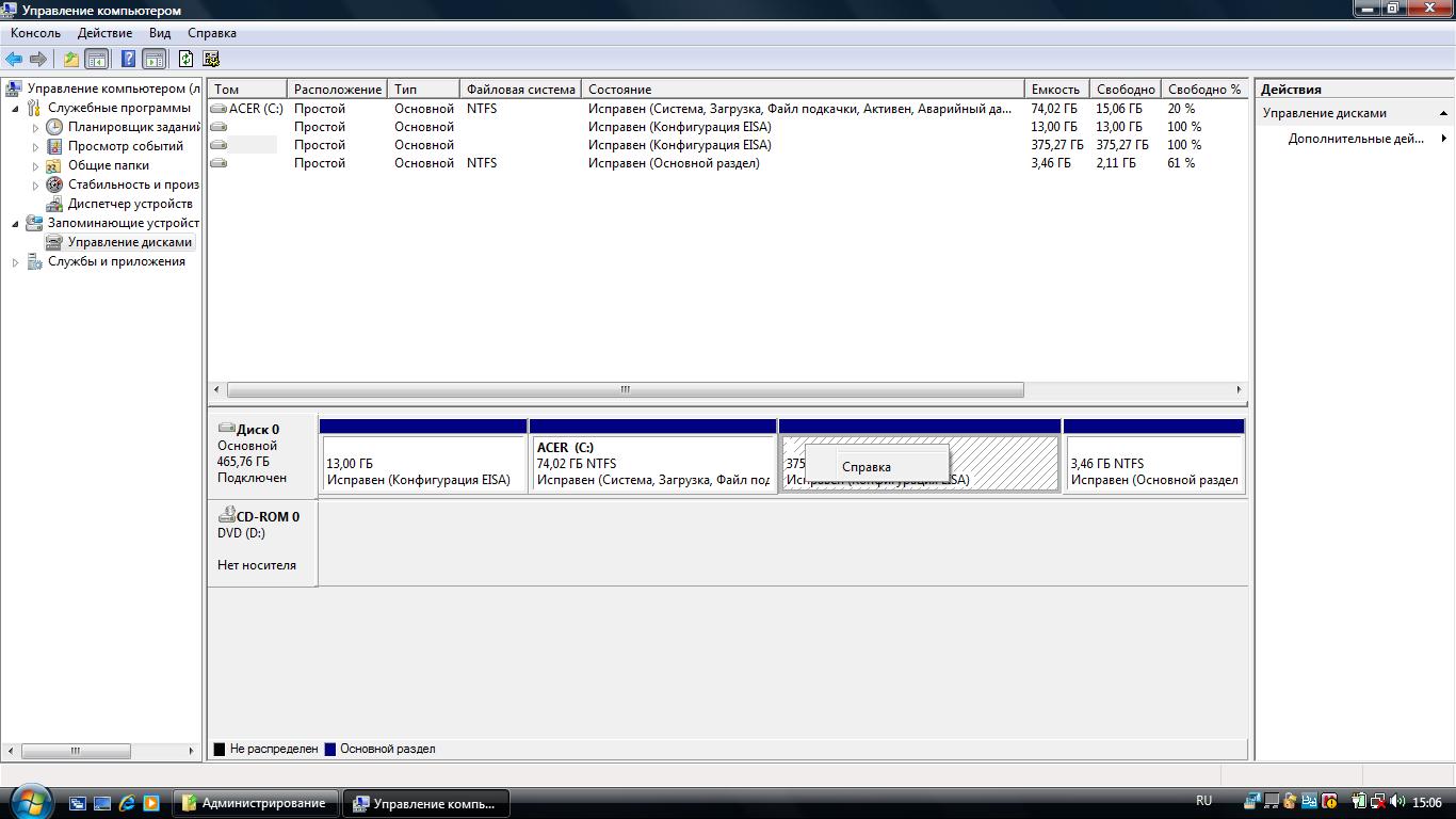

13 октября 2010 14:04

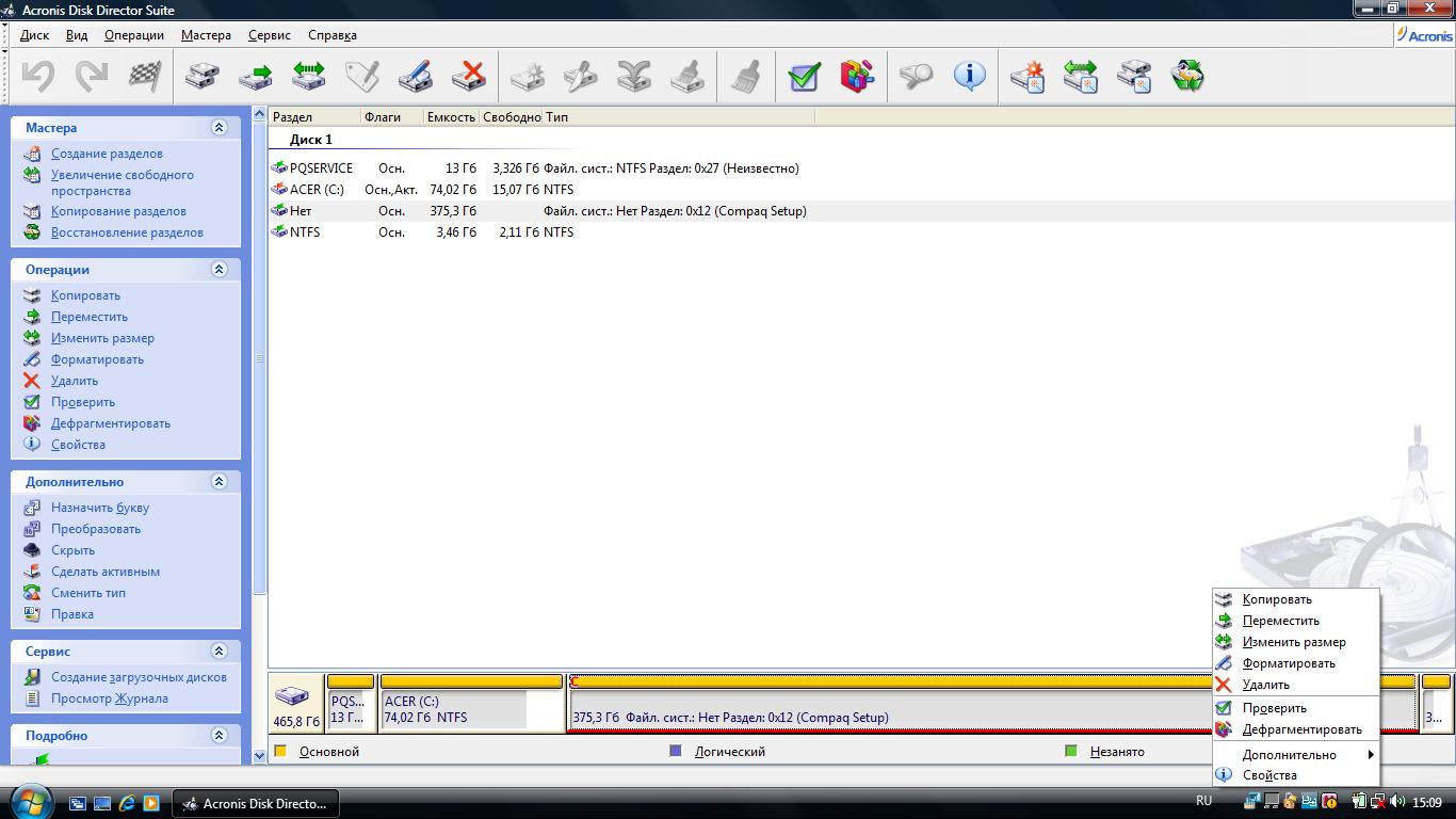

#911
Репутация: 0 Сообщений: 21 |
Сообщение отредактировал pastor - 13 октября 2010 14:06 |
13 октября 2010 14:10
#912
Репутация: 1120 Сообщений: 9409 |
pastor, выполните: Win+R diskpart sel disk 0 sel part 3 set id=7 override assign letter=D exit Сообщение отредактировал minos66 - 13 октября 2010 14:10 --------------------------------------------------------- Детям нельзя пользоваться интернетом. Интернет от детей глупеет. Написал в личку - убейся ап стену! |

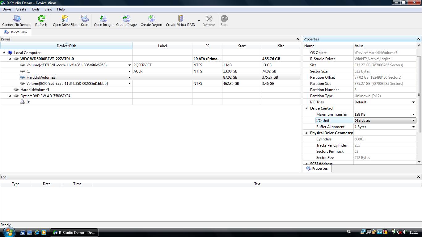

13 октября 2010 17:16
#917
minos66 pastor, выполните: Win+R diskpart sel disk 0 sel part 3 set id=7 override assign letter=D exit , Делал, появляется диск в "моем компьютере" (типа флешки), при попытке открытия, ывываливается окно где написано- необходимо форматоровать, чего делать не стал т.к. 1!!!!!!. Есть ли способ вернуть тип раздела, без форматирования (что обязательно требуется сделать в предлагаемом мне выше методе)? .... 2. ТАК ли это форматирование страшно в смысле потери данных? 3. Есть ли возможность восстановления на тоже исходное место (т.к. объем потерянной инфы большой физически некуда его весь разместить) или же придется брать внешний хард? 4. Может ли кто-либо дать ссылку на не демо (т.е. работающую) версию программы восстановления данных под ВИСТУ..... Рекомендации хотя бы по выбору...? После перезагрузки этот значек этого раздела (не отфармотированного) исчезает. |
13 октября 2010 17:27
#918
Цитата: pastor необходимо форматоровать, Ну значит у вас слетела файловая система (показывает RAW). Можете попробовать chkdsk на этом разделе выполнить, но если если он не справится, что вполне вероятно, то шансы достать информацию уменьшатся... Впрочем они и сейчас не слишком велики. Короче вам сюда - Цитата: pastor Есть ли способ вернуть тип раздела, Вы его уже вернули и как видите толку чуть.Цитата: pastor ТАК ли это форматирование страшно в смысле потери данных? Форматирование подразумевает потерю данных. Физически они останутся на своем месте, пока в то же место новые данные записаны не будут, но с точки восстановления потеряных данных бессмысленная операция. От того что вы диск отформатируете, т.е создадите новую главную файловую таблицу, пропавшая инфа виднее не станет.Цитата: pastor Может ли кто-либо дать ссылку на не демо Практически все программы для восстановления информации платные. И платные не хило...Сообщение отредактировал minos66 - 13 октября 2010 17:29 --------------------------------------------------------- Детям нельзя пользоваться интернетом. Интернет от детей глупеет. Написал в личку - убейся ап стену! |
13 октября 2010 18:05
#919
правильно ли я понял, что форматирование большего вреда не принесет, в смысле дальнейшего вытягивания с этого пространства информации... Т.е., скажем для R-studio, в данной ситуации неважно : форматну ли я это пропавший раздел или нет ? Корректной дальнейшей работе (Я ВСЕТАКИ НАДЕЮСЬ НАЙТИ НЕ ДЕМО!!!!!) программы форматирование не повредит? (Бо, на данном этапе инфу я с этого раздела просматриваю, даже музню прослушиваю демо версией) Сообщение отредактировал pastor - 13 октября 2010 18:06 |
13 октября 2010 18:10
#920
Репутация: 344 Сообщений: 2956 |
pastor, Не надо форматировать. Сначала все вытащите, потом и форматируйте. После low формата что-то еще и можно восстановить, после полного - нет. |
