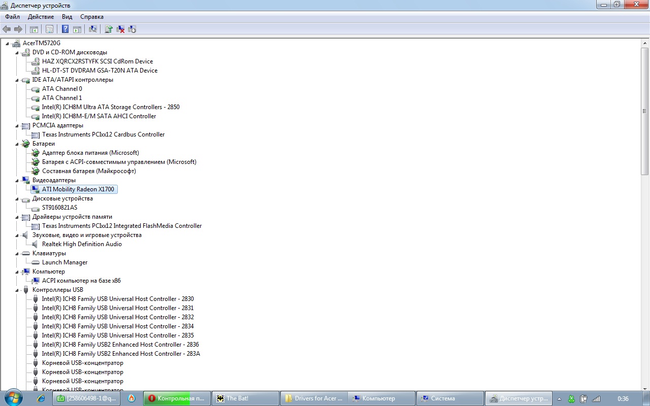

Имеем Асер Трэвэлмэйт 5720G c видеокарточкой АТИ Х2500. С данного сайта скачивал несколько драйверов, но все равно Винда семерка определяет карточку как Ати Х1700.
Может подскажите ссылку, где можно на сайте скачать нормальные драйвера или возможно знаете другое решение проблемы?

10 марта 2011 00:33
#5492
gapart,
Выложите сначала скриншот GPU-Z и VEN/DEV из диспетчера устройств для видеоадаптера)
gapart
10 марта 2011 00:37
#5493
о боже, а можно на русском ))? что за ГПЮ-З и ВЕН\ДЕВ?

10 марта 2011 01:18
#5496
gapart,
ATI Mobility Radeon X2500 - просто переименованный Х1700. Поэтому никакой проблемы, пмсм, нет. Можно ещё видеобиос слить и глянуть, но скорее всего у Вас именно Х1700.

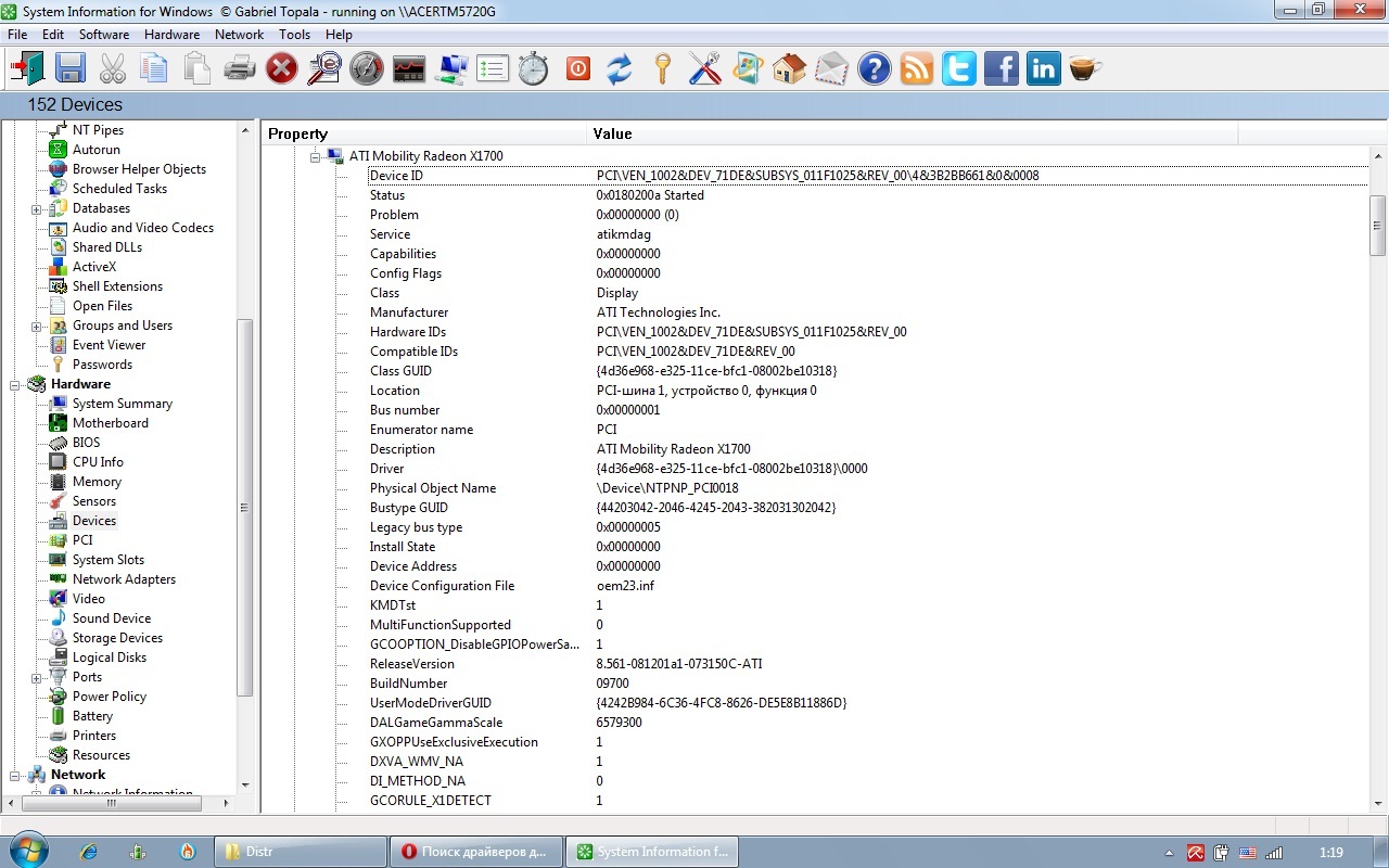

gapart
10 марта 2011 01:27
#5497
я нашел инфу, которые вы просили. Все по прежнему? Х1700=Х2500?

10 марта 2011 11:47
#5499
VEN_1002&DEV_71DE - X1700. Ну а Х1700=Х2500, что могло измениться за пару часов-то?)
