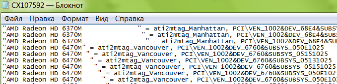

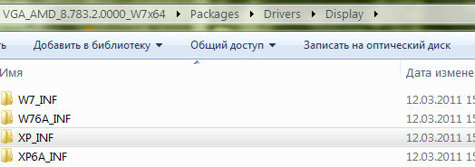

12 марта 2011 19:21
#5510
zpv,
Скачайте видеодрайвер для Aspire 5950G с acer.ru, под Win 7 x64,
VGA AMD    (Radeon HD 6850M)    8.783.2.0000 250.5 MB 2010/12/07
В этом архиве есть драйверы и под Windows XP , с поддержкой HD 6470
Кстати секция в inf другая, не Manhattan, а Vancuver. Так что должно работать, только SUBSYS подправить надо.

)) Иду параллельно с Вами! Только что пробовал этот Ванкувер. Нет не ставится... Он же не для мобильных устройств.
12 марта 2011 19:45
#5512
Почему? M после 6470 - обозначение мобильной ATI HD да и DEV подходит.

zpv
13 марта 2011 20:41
#5518
Проблема РЕШИЛАСЬ)) установкой модифицированного известным способом драйвера от ноута Asus K42JY, который оснащён видео HD6470M. Скачал его с офсайта. Драйвер: VGA_ATI_WIN7_32_WN7_64_z878300, но в нём есть и для ХР - залетели как родные и работают гуд. Но не через setup уж конечно, а вручную выбирал.
Тема закрыта. Спасибо. Но у кого 6470 - пусть имеют ввиду... Не все так просто!
