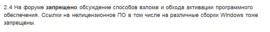

Кто сталкивался с проблемой имя которой "Ваша копия виндоус не является подлинной№ и черный все время экран?)
помогите её решить,кто знает.
Модель ноутбука: Acer Aspire 5732 zg
15 июля 2012 21:44
#5293
Andrichek,
Купите лицензию. Или спрашивайте об этом в другом месте,интернет большой.
