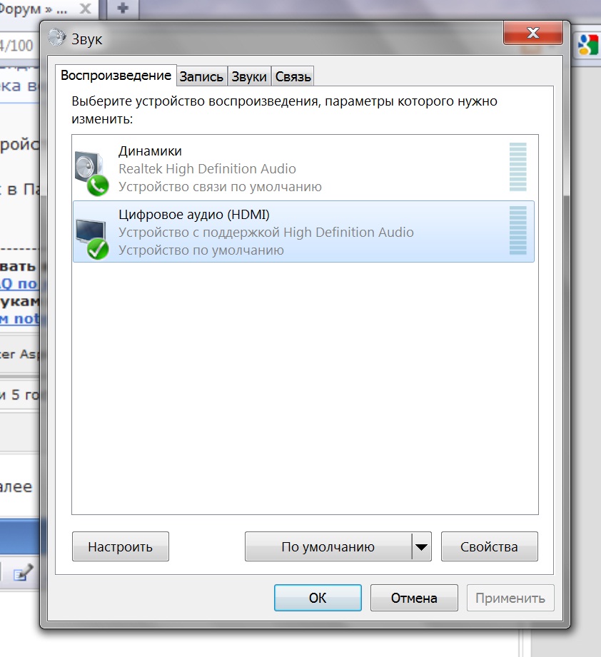

Помогите разобраться с проблемкой.
Имеем Revo3600 с выводом на телек через HDMI (звук через телек идёт, вернее при Висте он был)
Установлена была Виста... --> Хотел поставить ХР...не получилось... не грузится с флехи... --> надыбал в нете какой то сборник Win7 (какой то блек эдишн) он стал сразу... --> Итог нет звука... при подключении маленьких колонок через разём наушников, всё фурычит...
Ставил все драйвера "ваши" не помогает...
Драйвер для видеокарты от nVidia вовсе не ставятся... после проверки совместимости бормочет "Этот графический драйвер не обнаружил совместимого графического оборудования"
Переставил новую 7... чистенькую не попорченую умельцами ... все те же действия ... ничё не помагает... пробовал кучу разных драйверов...и и оф сайта тянул и с сети старьё всякое пробовал...
Посоветуйте в чём проблема может быть.? а то всю ночь уже калупаюсь...

В диспетчере устройств неизвестные устройства есть?
piato4kin, ну так в Панели управления - Звук нужно установить вывод на HDMI

#2029
Так и стоит...
при проверке деления прыгают...а звука нет.
Модель ноутбука: Revo 3600
21 декабря 2010 21:19
#2030
Значит проблема у вас с телевизором или с кабелем

Нет. Вам ноутбук показывает, что звук на HDMI выводится, но из телевизора он не выводится -> значит проблема или с кабелем, или с настройками телевизора. Можно попробовать поставить обратно Vista и посмотреть как там вывод звука будет работать.
