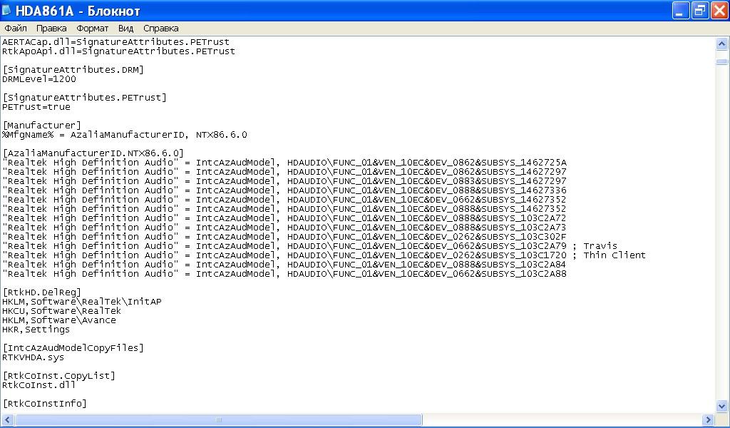

Цитата: Henker
немного подробнее, а то я ничего не понял.
Открываете папку драйвера, там папку нужной вам ОС (x32 или x64). тамнаходите inf. файлы (Сведения для установки) - их несколько. В каждом добавляете сюда и в такие же строки, если найдутся VEN&DEV&SUBSYS своего удиоустройства. который смотрите в диспетчере устройств на вкладке Сведения.
