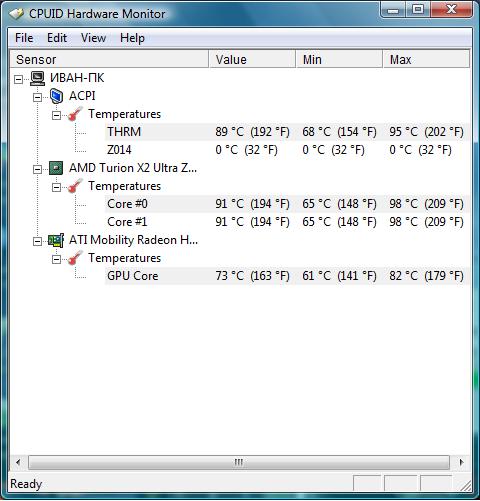

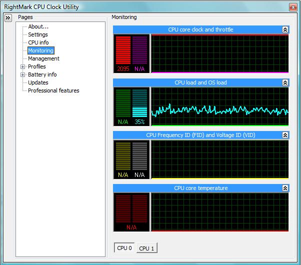

сейчас хотел всстановить систему по заводским настройкам... Alt+F10 не работает и eRecovery тоже не восстанавливает просто перезагружает
Alt+F10 перестал работать когда ставил XP, я тогда через диски восстанавливал
восстановил систему с помощью дисков. теперь все работает и не выключается...
температура процессора доходит до 99, а видюхи до 80
RMClock какие то чудеса показывает, складывается впечатление что работает одно ядро.
и как это понимать, незнаю...
Модель ноутбука: Aspire 5530G
16 сентября 2009 23:41
#645
программка не поддерживает ваш проц. Смотрим температуру утилитой HWMonitor

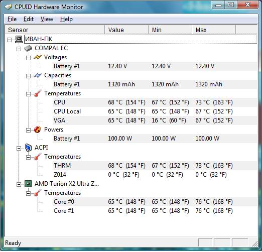

roadkill
17 сентября 2009 00:35
#646
вот такая петрушка... на втором скрине результат после игры.
17 сентября 2009 01:58
#647
roadkill, ну что ж. Перегрев. Смотрим тему по охлаждению ноутбука
