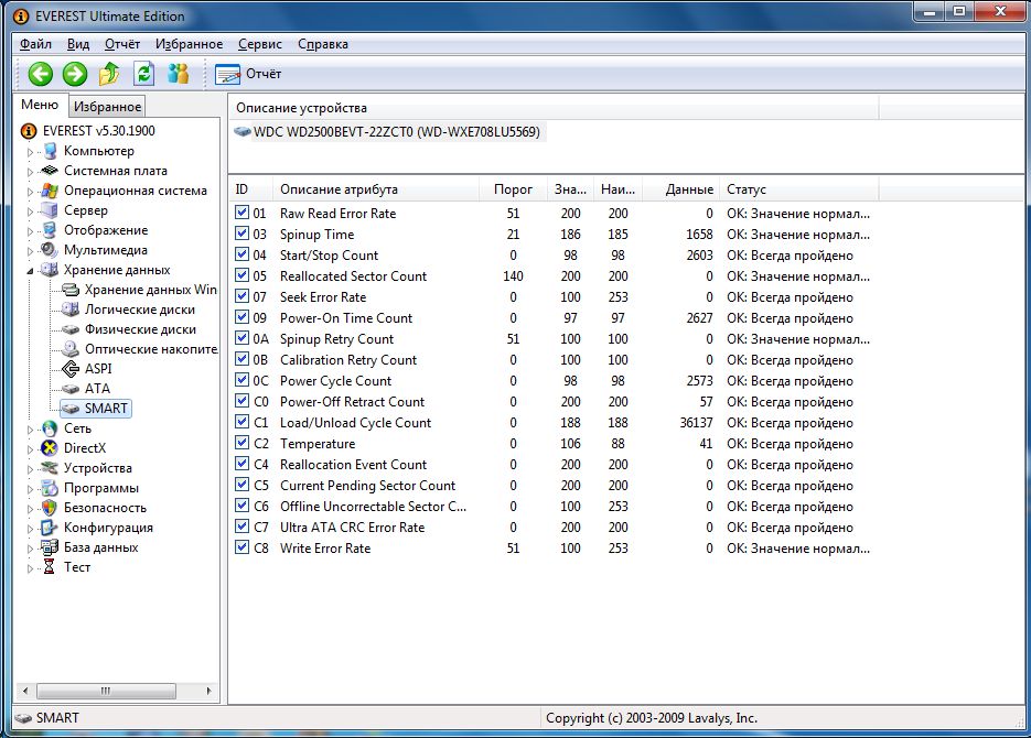

при нажатии на кнопку старт появляется вот такое сообщение я жму F1 и только тогда начинается загрузка . Как это убрать???

sceil, Можно smart жесткого диска; узнать его можно в everest, hdtune...

Alexandep,
Жесткий диск
WDC WD25 00BEVS-22UST0 SCSI Disk Device, 232,88 GB
Модель ноутбука: 5530 G-803G25Mi Vista HP SP2, AMD Turion 64 X2 ZM-80, ATI Radeon HD 3470 256 Мб, 3Гб DDR II, 500 Гб SATA.

sceil, нужна вот такая таблица.
