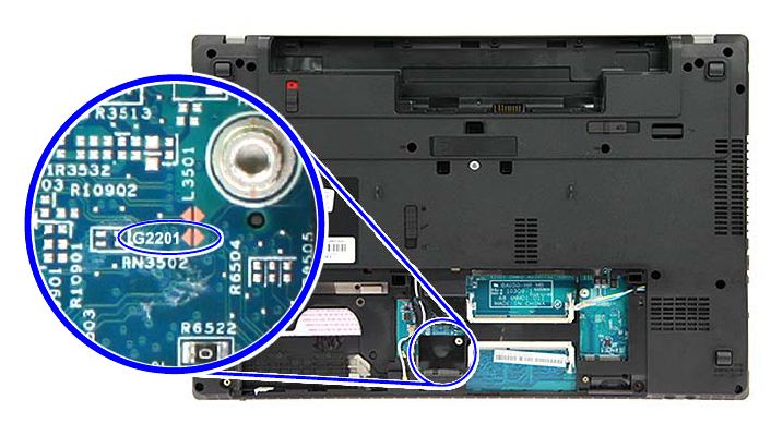

alhr
31 августа 2012 08:08
#2377
Reylby, прошу помощи.
С этого форума и соседних перепробовал кучу инструментов генерации ответного кода - не подходит. Почему-то все они считают, что у меня FujiSimens.
Реально Lock код 63492E17 на Acer TravelMate 8573T
Заранее благодарю
31 августа 2012 13:56
#2378
alhr,
На что пароль нужен-то? На биос?
alhr
31 августа 2012 16:57
#2379
Да, на БИОС
31 августа 2012 17:02
#2380
alhr,
Замкните контакты G2201, находятся под платой Wi-Fi
