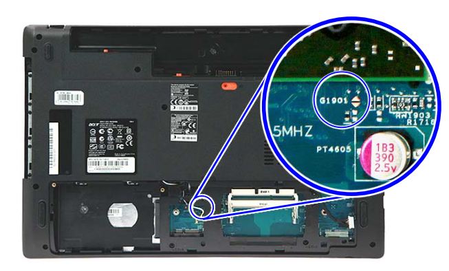

kiruha21
27 декабря 2012 23:11
#2765
ни как не выходит всё сделал как по инструкции но когда ноут начинает читать флешку сразу выскакивает введите пароль='(
27 декабря 2012 23:21
#2766
kiruha21,
Замкните на минуту контакты G1901 при подключенном аккумуляторе, снятой памяти, WiFi и HDD.
kiruha21
27 декабря 2012 23:39
#2767
это вот эти треугольники? и чем их можно замкнуть?
28 декабря 2012 00:03
#2768
kiruha21,
Ну, раз нечем) - значит в сервис-центр придётся Вам идти.
kiruha21
28 декабря 2012 00:05
#2769
ты мне скажи пожалуйста которые контакты я то найду чем)

Цитата: kiruha21
я то найду чем)
О! Уже нашлось).
Да, треугольники. Или Вы там что-то ещё видите, рядом с которым написано G1901?

kiruha21
28 декабря 2012 01:14
#2774
всё получилось! долго шаманил... сделал вот что просто вставил одну планку озу и при замкнутых контактах начал включать ноут и он стал перезагружаться и вуоля) вроде живой тфу тфу тфу... ноут не мой)
