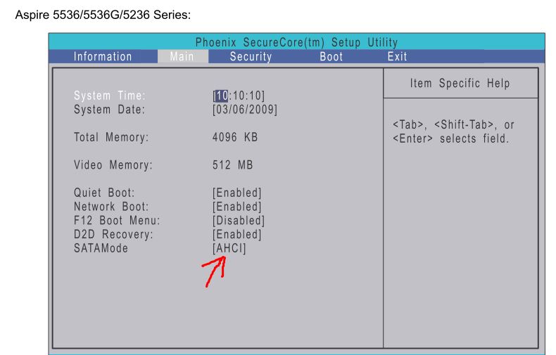

Просто ну нет у меня в биосе "IDE-совместимый режим"
Модель ноутбука: acer 5536g
Не верю).

Я так понимаю это оно? Пароли
Это на Вашем ноутбуке такие опции в биосе? Не верю))

Пользовался Викторией, там выбирал порты Sata и выбрал свой винт, вроде все нашло.
Нет, не на ноуте, на стационарном компутере куда я подключаю винт с ноута.

У пункта биоса Serial-ATA Devices какие варианты выбора?

У пункта биоса Serial-ata devices два выбора - enabled и disabled
