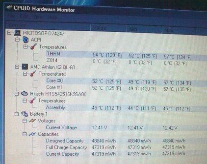

Помогите в следующей ситуации:
Купили уцененный ноутбук Acer Aspire 5530, причина уценки была указана - ремонт шлейфа клавиатуры. Спустя неделю перестали выборочно работать некоторые клавиши (и буквенные, и цифровые) - т.е. не было реакции на нажатие, либо какая-ибудь клавиша будто западала, и это ррррррррррр... невозможно было ничем остановить, только грубым выключением ноутбука. Отдали в сервисный центр на гарантийный ремонт. По документам была произведена замена клавиатуры. Через неделю проблемы вернулись. И снова сервисный центр, на этот раз вроде бы заменили материнскую плату. Спустя пару дней проблема вернулась.
Что делать??! Обращение с буком было крайне бережное - ничего не проливали, и не роняли.

Ноутбук не перегревается?

CheCat, какие температуры и как меряете?

я вы что можете предложить? где мерить и чем?
пытался определиться с тем какие-именно клавиши не работают, а оказалось попеременно не работают почти все, т.е. плавает неисправность от одной клавиши к другой.
прежде чем это началось, бук в режиме воспроизведения видео простоял порядка 4 часов.
Программка Notebook Hardware Control
CPU Temp: 53С
HD Temp: 44С
HWMonitor

CheCat, температуры вроде в норме. Несите ноутбук в СЦ. Посмотрим что скажут

сказали что виноват процессор. ждем детали, потом будем еще проверять.
