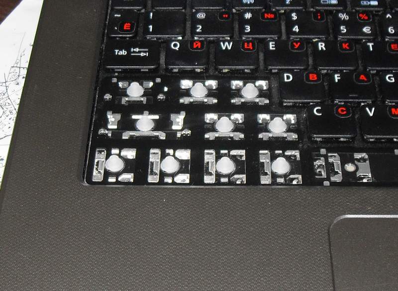

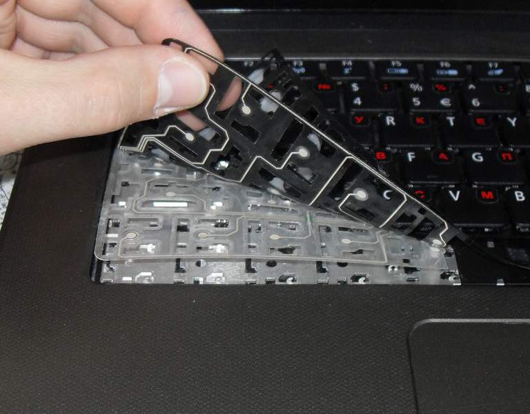

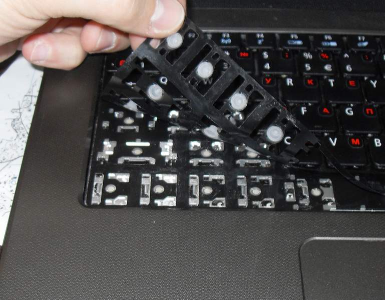

может кому пригодится:
"Залипли" две клавиши Ctrl и Fn, при этом когда компьютер уходил в сон то оранжевый индикатор очень быстро мигал 13 раз потом пауза, ну и т.д., наверное сказалось залитие соком пол год назад. Исправить проблему оказалось не так сложно, снимаем сами клавиши (я всю клавиатуру не разбирал), и снимаем их механизмы (фото 1), приподнимаем пластину (фото 2) видим под ней еще пластину, приподнимаем её (фото 3), эта пластина состоит из двух частей склеенных двусторонним скотчем или чем-то подобным, расклеиваем, на этих частях внутри дорожки с контактами, вот туда и попала влага в силу своей гигроскопичности и замкнула пару клавиш. протираем, далее склеиваем назад на свой же скотч эти пластины, собираем

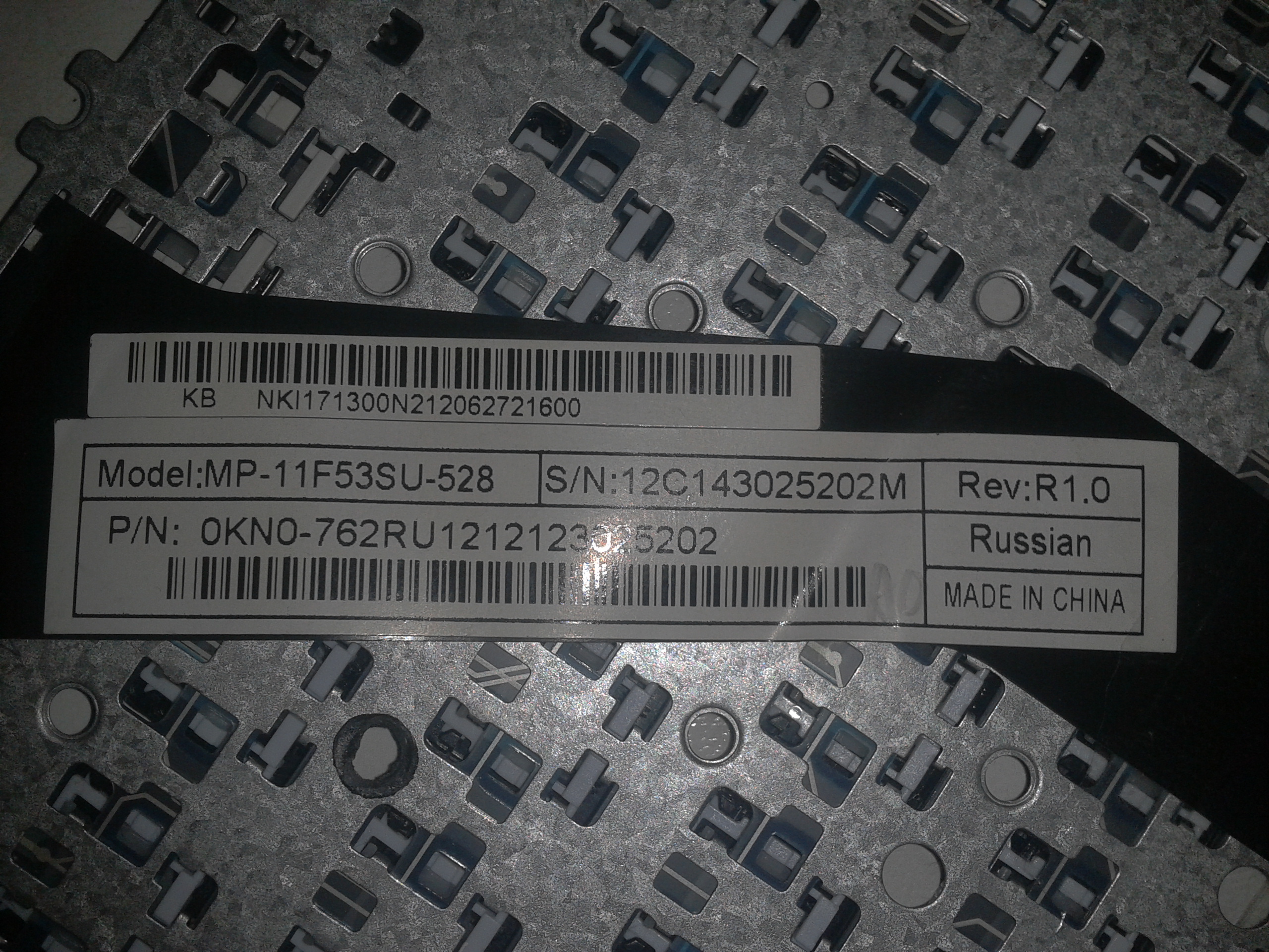

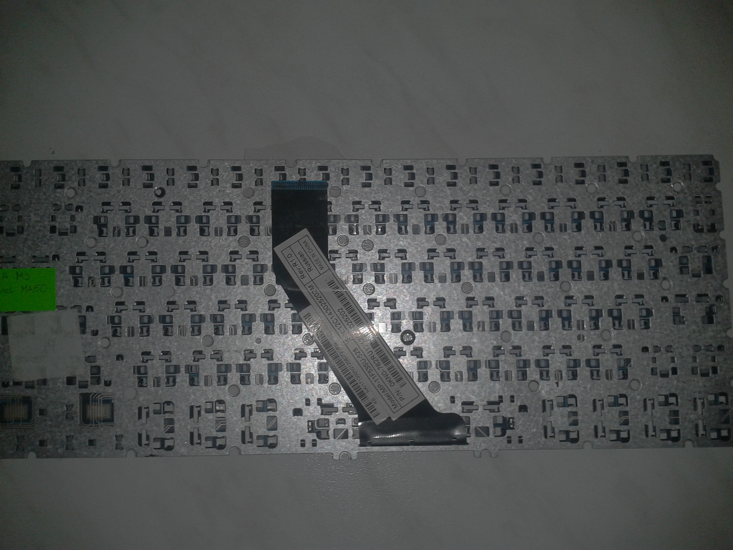

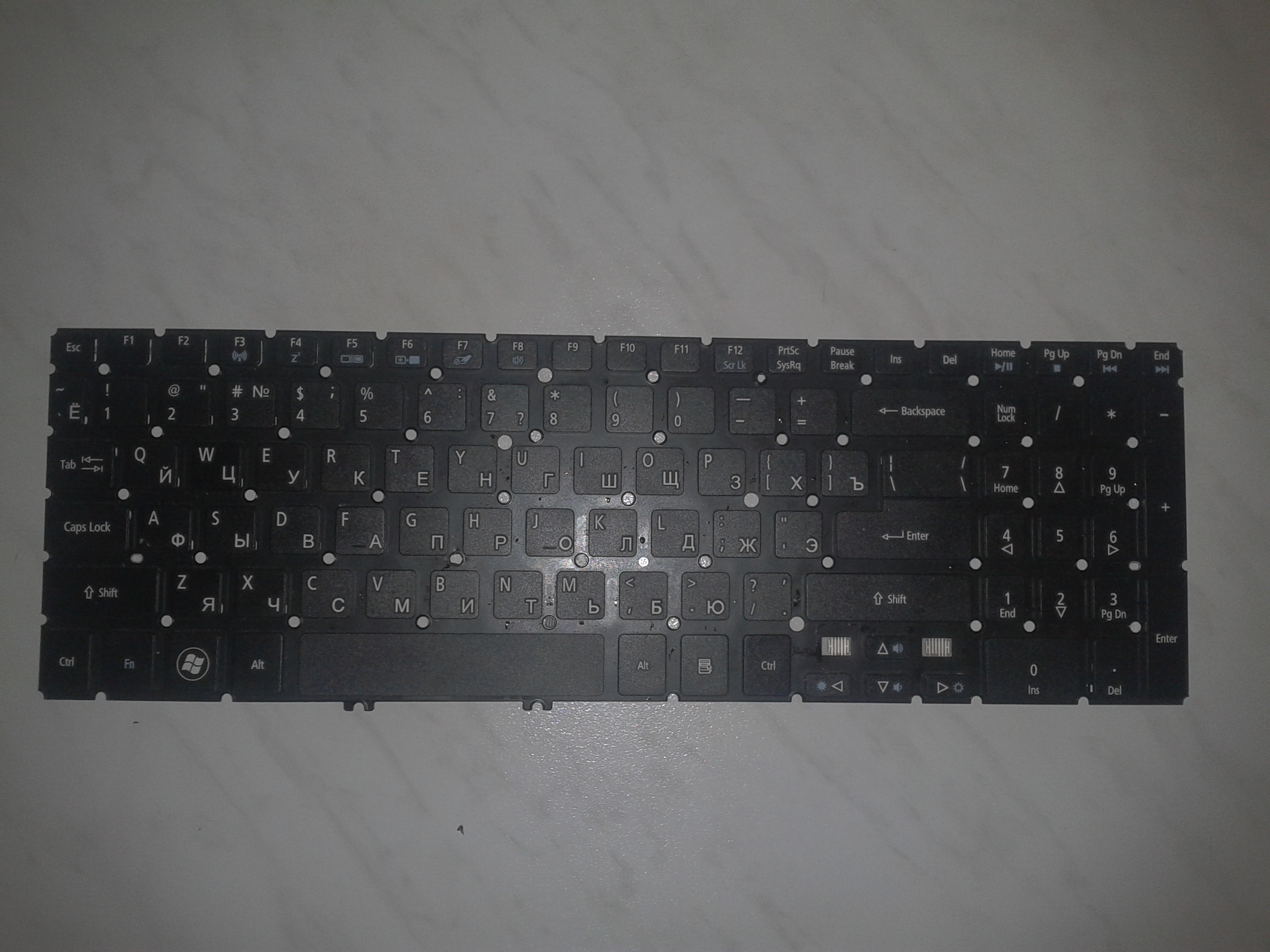

Вроде похоже на мою клавиатуру, только вот шлейф не внушает доверие.
У меня вот такая клава....
Мне сказали что она идет с "ТОП КЕЙСОМ" или как "ТОП КЕЙС", просто я в этом мало что понимаю.

По моему шлейфы индентичны...
Стоит попробовать
у Acer в 95% случаях шлейфы индентичны

В моей клавиатуре есть отверстия под вентиляцию, а на той клавиатуре нет. Клавиатура лежит на материнской плате и я думаю что она будет перегреваться.

Изучив внимательно Фотографии своей клавиатуры, я заметил что там есть крепления под винты (в нижней части клавиатуры), а на клавиатуре с "ebay" этих креплений нет.
Всем спасибо за помощь. Давно не заходил. Решил я свою проблему... Отнес свой ноут в "RSS" (сервисный центр в Москве), через две недели мне поставили клаву и вернули ноут, правда денеги взяли бешенные.... имейте в виду.
