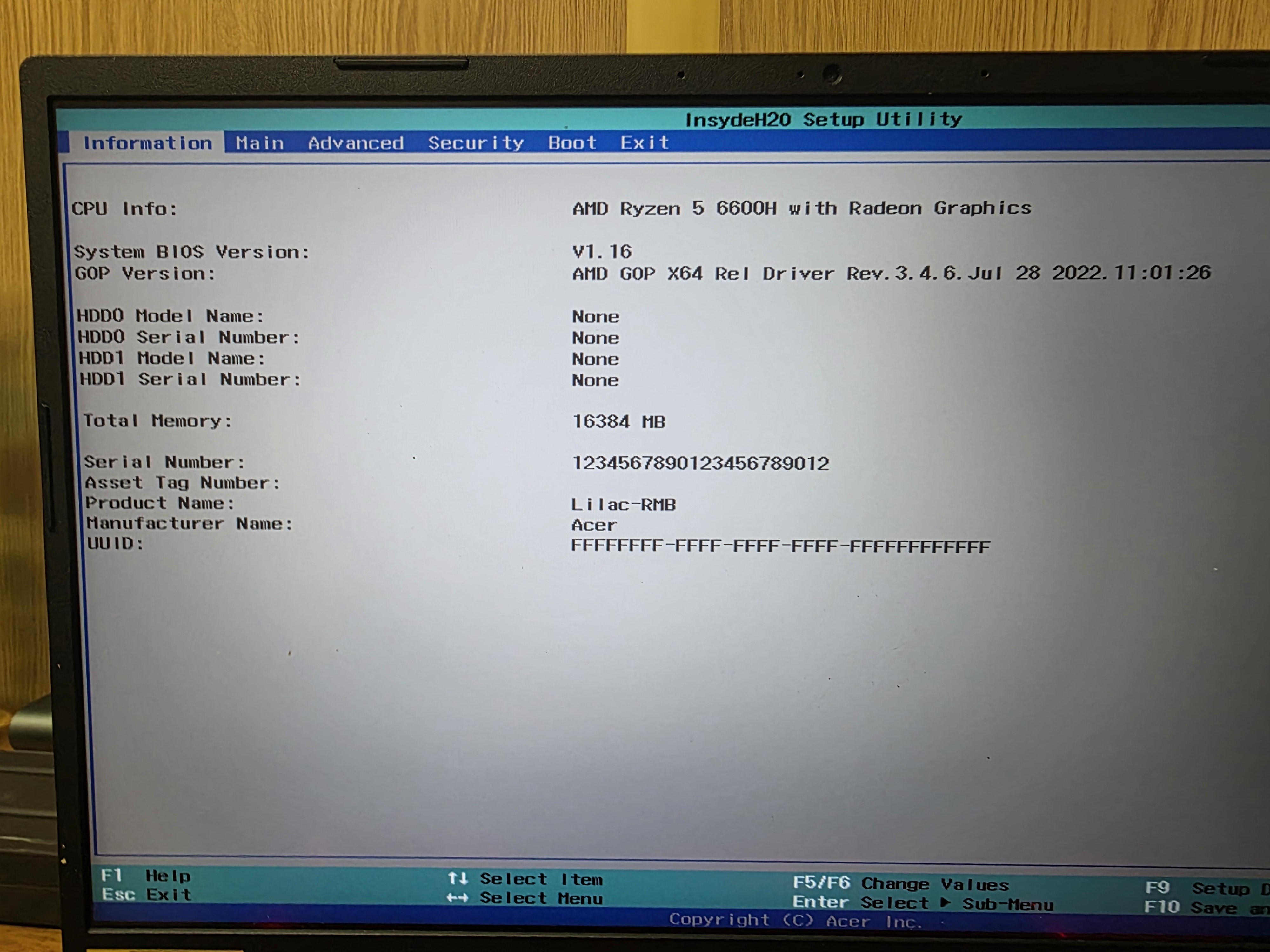

xikmat0444
4 марта 2025 23:19
#347
У меня тоже беда с восстановления snid s:n на an515-46 после прошивка биоса стало 1234567890
Пришлось перепрошить после замена процессора райзен 5-6600h
Модель ноутбука: Acer an515-46

Приветвую Всех!Уже писал сегодня в другой теме по своему ноуту,а именно: Acer Nitro AN515-46.во время обновления Bios ноут завис.После 40 минут ожиданий,принудительно выключил его.Далее ноут не реагировал на кнопку включения,не видил зарядник.так как у самого нет програматора на 1,8 в,прошили bios программатором в сервисе .ноут ожил,все работает , но слетели серийник ,название модели,и т д.Дампов родных нет.Может кто сталкивался с подобным.Как и чем можно прописать в bios эту всю информацию?
