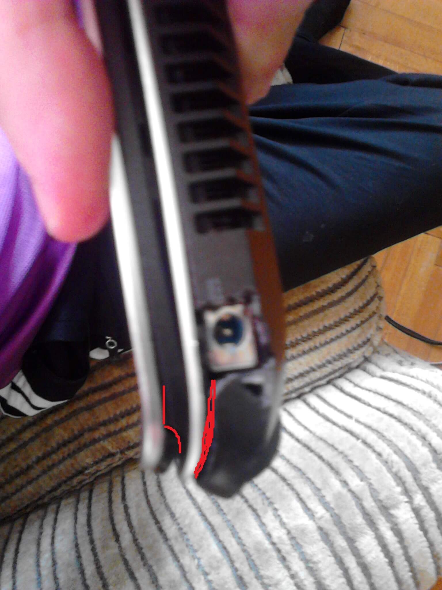

здравствуйте! в общем беда... я рукокрюкий сидел с ноутом, и неожиданно он упал на паркет, я сразу поднял его , сбоку трещина в районе где сую зардный кабель и трещины по шву в области монитора и корпуса с левой стороны, вроде все работает, только при закрытии и открытии крышки странные звуки, и щели не дают покоя, вопрос если эти щели клеем заклеить проблемы в будущем будут?? и петля на мониторе вроде отошла тоже слева.. короче если что напишите предоставлю пару фоток с места трагедии...

Без фото вообще ниего особо не понятно. Петли-металиические,рамка монитора-тоже с металлом.Пластик-вокруг,он не так и важен.От удара могли просто сломаться пластиковые крепления крышки,отсюда и щель,и может-моно просто заклеить.

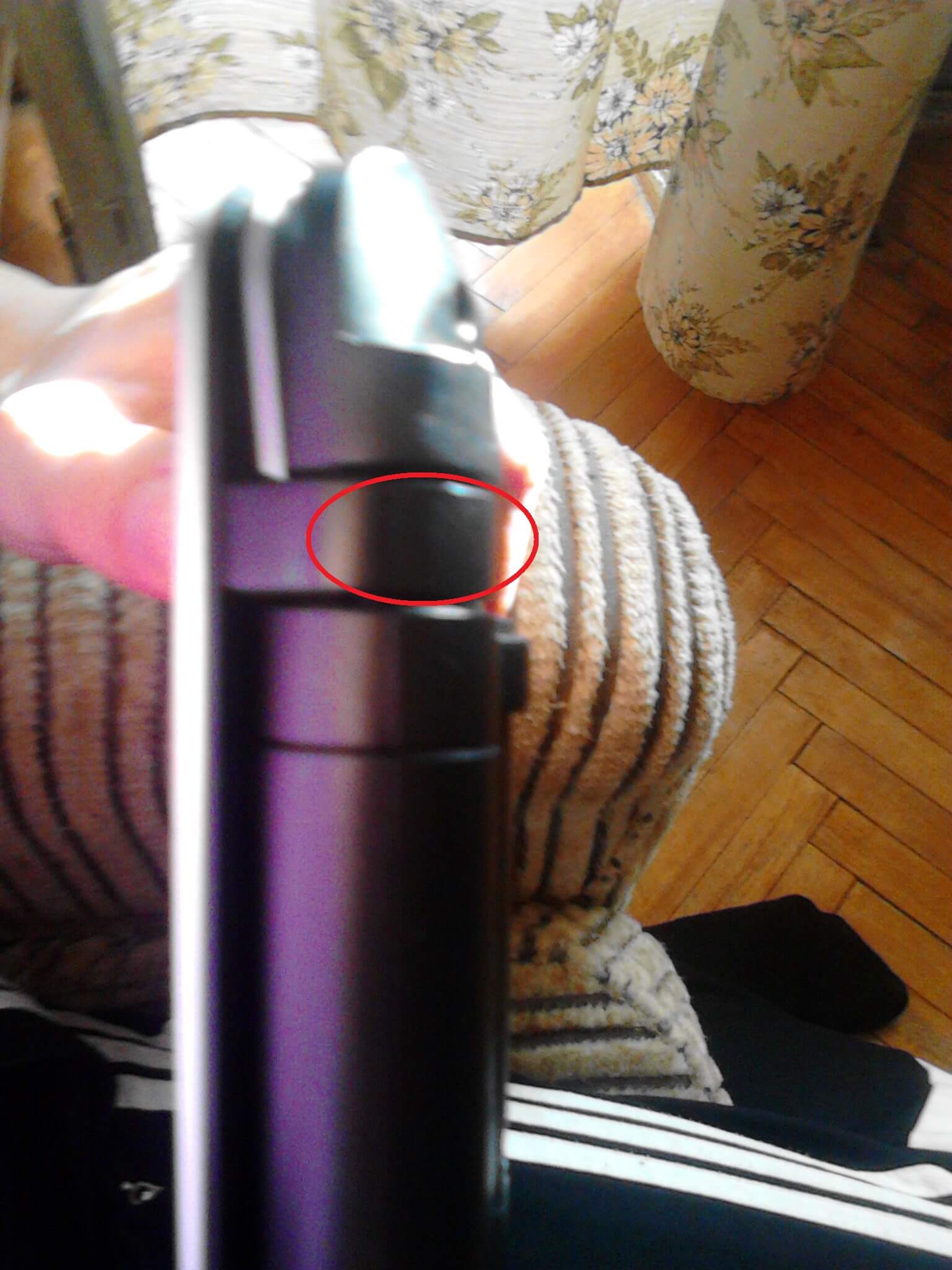

красными линиями я обознал трещины которые образовались после удара
а на другой картинке вроде как петли, то есть при закрытии ноута эти петли расходятся, не критично, но "кишки" видны

Ну вс ранво диагноз по фото ставить нелегко :) "странные звуки" могут быть по многим причинам - пластик,или самя петля что-то задевает,например. Думаю,что если явно не видно,в чём проблем,лучше просто продолжать пользоваться. Клеем залить-это только пластмассу подклеить, само по себе не плохо.

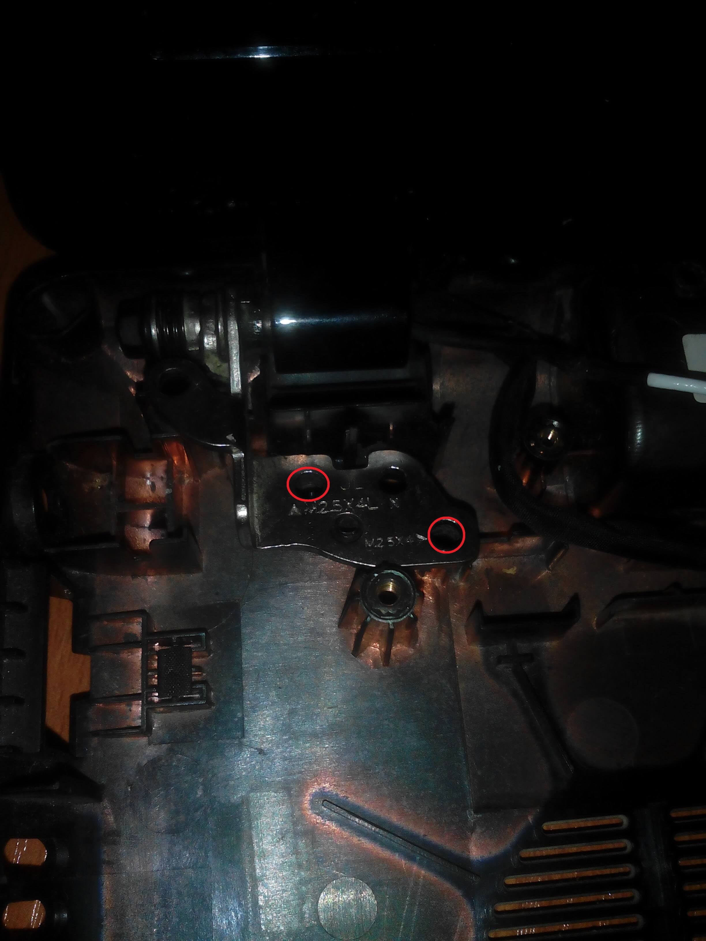

На Acer Aspire 5750G есть забавная проблемка с креплением левой петли.
Как видно на фото, она крепится к задней крышке ноутбука двумя винтиками 2,5х4 мм:
А теперь внимание на пазы для этих винтиков, находящихся под петлёй.
Во-первых, они сами по себе дурацкие, т.к. представляют собой какие-то выросты из крышки; во-вторых, сделаны из какого-то мягкого металла; в-третьих, совершенно раздолбаны, огромные куски от них откололись. Соответственно, закрепить винтиками петлю не представляется возможными. Петля имеет и другие крепления, так что сия неприятность никак не мешает в эксплуатации ноутбука, но при сборке-разборке петля неприятно цепляется за плату, да и вообще несолидно. Ну и главный вопрос - можно как-то эти пазы восстановить? ЛИТЬЁМ? :wink:

Цитата: Sir David Jones
выросты из крышки
Технологические отливки с вкладышами из сплавов меди (латунь, бронза) или силумина (сплав алюминия со сталью).
Можно восстановить "холодной сваркой" или эпоксидным клеем ( продаётся в автомагазинах), на последнем этапе засыхания вставить вкладыши с резьбой с закрученными винтиками(винтики, смазанные маслом). Вместо винтиков можно использовать спички, которые потом удаляются.
