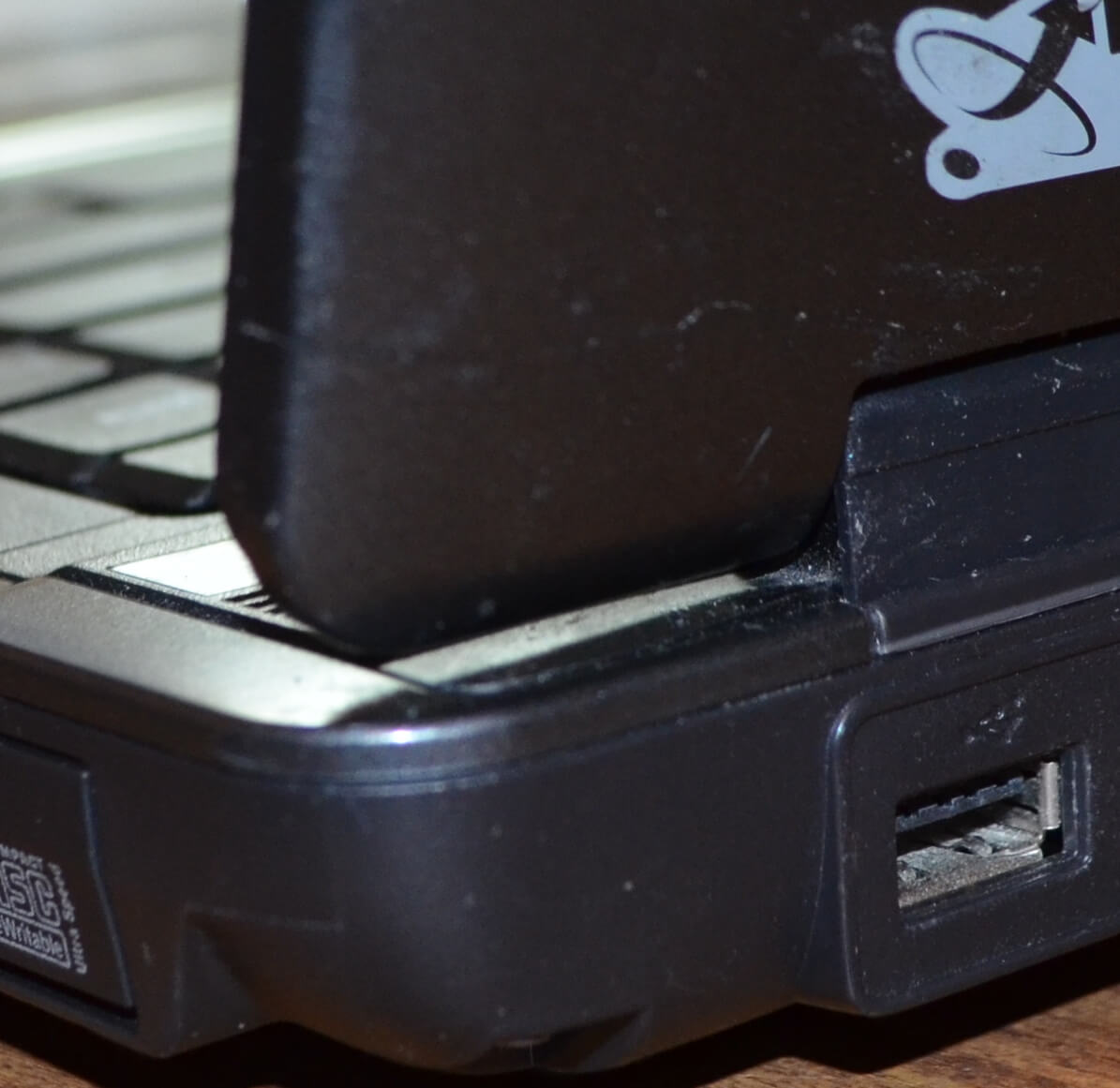

Доброго времени суток!
Я счастливый обладатель 5920g-3a1g16mi уже более четырех лет! За все время, серьезных нареканий нет. Отличная, надежная машина. Кроме задней крышки и аккумулятора ни чего не раскручивалось и не извлекалось. Однако в левом верхнем углу, перед петлей дисплея, корпус и верхняя крышка (над клавой) разошлись. По всему видно что виной тому сломанное крепление крышки. Следовательно не плотно прилегающая крышка позволяет петле дисплея свободно гулять вверх и вниз. Вопрос что делать!?
У меня есть несколько вариантов. Если кто-то может подсказать по теме буду рад и спасибо!
Вы действительно полагаете, что петля держится за счет крышки?
Цитата: J_ungle
Вопрос что делать!?
Скачать сервис мануал Инструкции для ноутбуков (Service Guide) - Инструкции по разборке и ремонту ноутбуков, разобрать ноут и смотреть в чем дело.
нет, я так не полагаю. однако если прижать крышку к корпусу вертикальный люфт исчезает.
не плотно прилегающая крышка это следствие. Причина или вырванный крепеж петли, или разрушение самой петли.

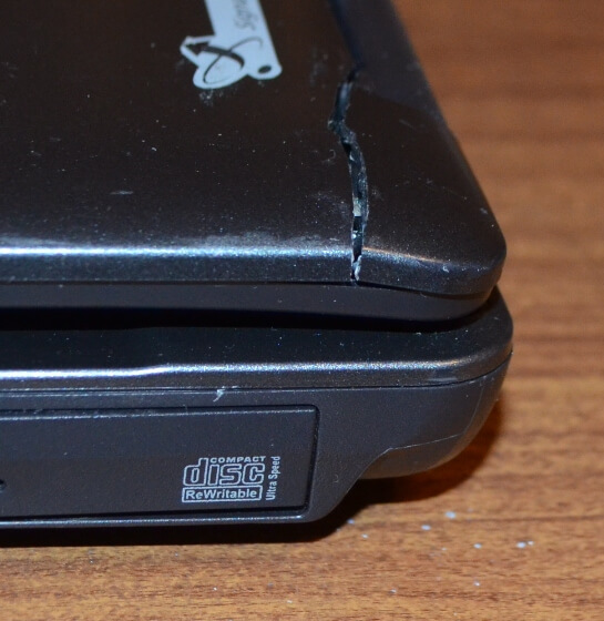

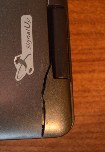

Доброго времени суток! У меня такая проблема:
Но когда открыт трещины почти не видно:
В начале был какой мелкий треск при открытии, сейчас треска нет, но очень напрягает эта трещина. В ближайшем сервисе, милая консультантка, после разговора по телефону со специалистом сказала, что мы такое не делаем. Очень прошу, скажите, можно ли устранить трещину самому, если да то как. Заранее спасибо, за реальный совет!!
П.С. Мануал, который лежит на сайте, на английском языке, мне не чем помочь не может.

10 февраля 2013 05:45
#95
wapafan, в вашем случае лучшим решением будет замена крышки на новую. На eBay такую можно за 50-70$ достать.
