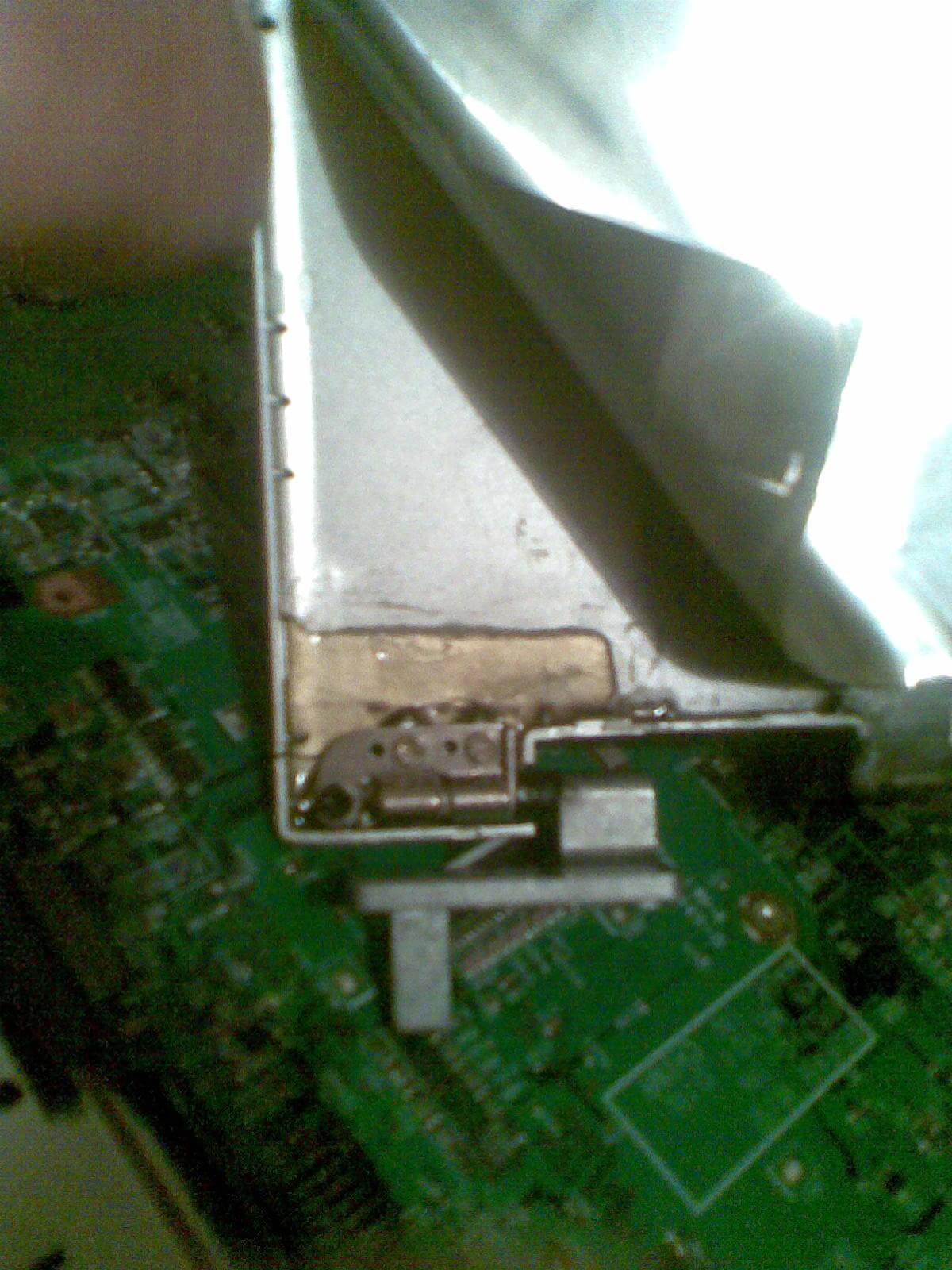

В общем не знаю, может и не в тему, но это СРОЧНО!
Сестре достался старенький ноут Aspire 3610, от дяди на нем в хлам разрушено одно крепление к монитору, 2е только начинает...
левое крепление...
В планах склеить все куски супер клеем, и сделать новое крепление с помощью эпоксидного клея...
Может у кого есть ещё предложения??? Буду очень благодарен...нужно к 27му числу чо-то придумать.. :recourse:

crossnev,
Нет универсальных решений. Вернее есть - новая крышка с матрицей - но дорого и на старых моделях нереально. Попробуй в любом поисковике забить "Ремонт петель ноутбука" даст кучу вариантов.

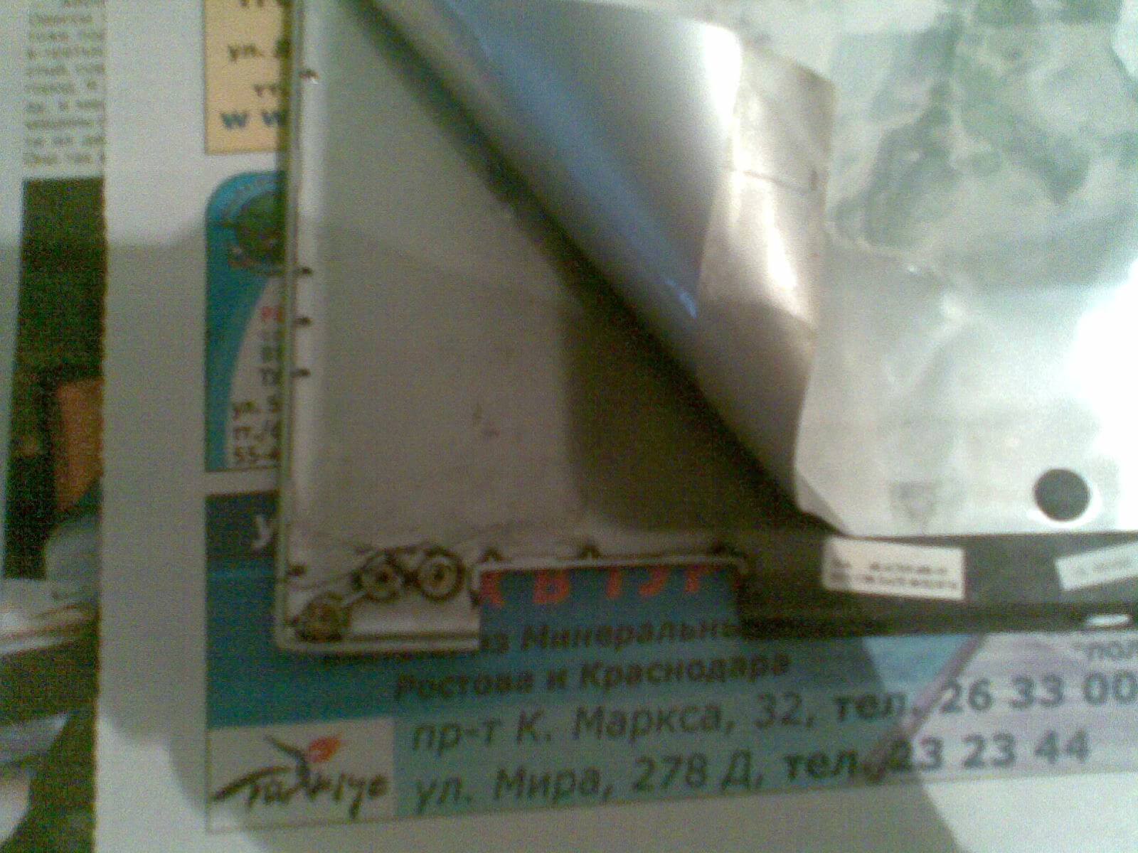

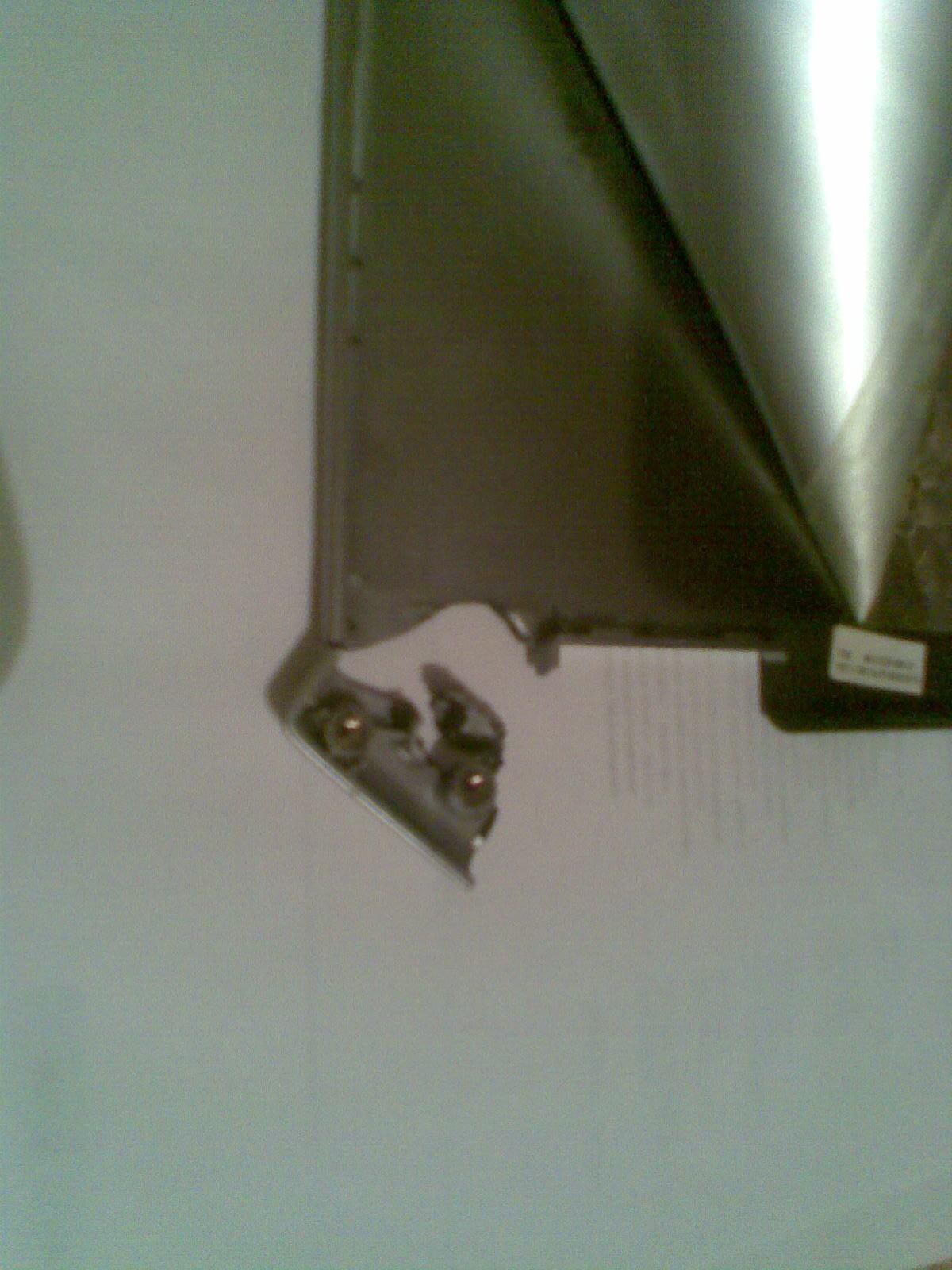

crossnev
24 августа 2011 21:20
#67
Сообщений: 46
да искал... склеил куски суперклеем, и залил все гдезда эпоксидкой...сохнет пока, позже фото выложу)))
вот...
после супер клея..
после эпоксидки...
надеюсь что выдержет... :no:
