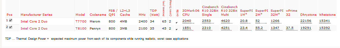

Здравствуйте. Установлен T4200 2.0 ГГц, нашел но еще не купил Т7700 2,4 ГГц и Т8100 2,1 ГГц. Подскажите пожалуйста какой лучше брать и если можно растолкуйте разницу между PPGA 478 у Т7700 и PGA 478 у Т8100 станут ли они вместо моего Т4200.
Цитата: serega.n
ноут aspire 5737Z 424G32MI
Встанут.

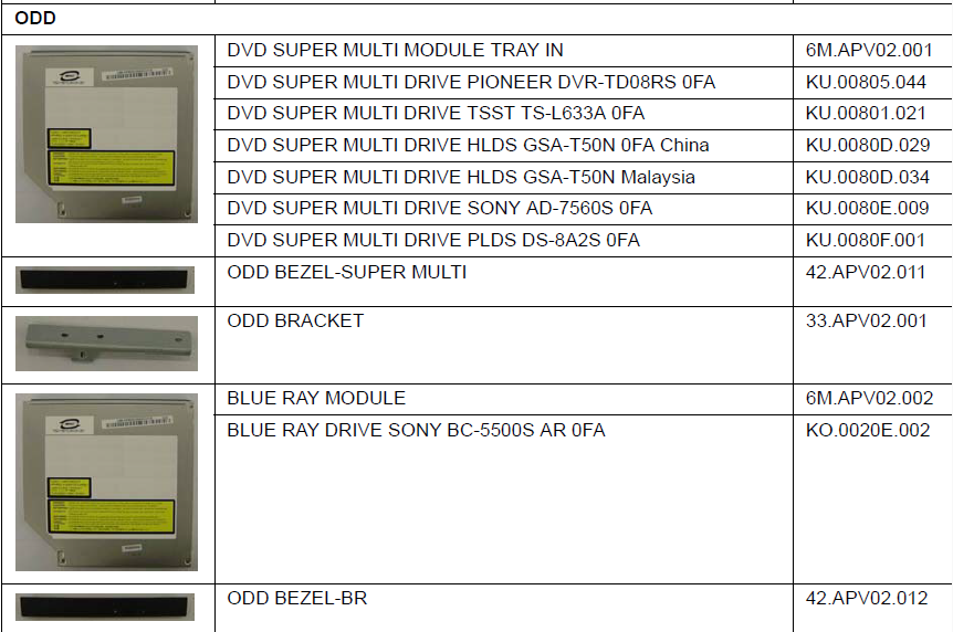

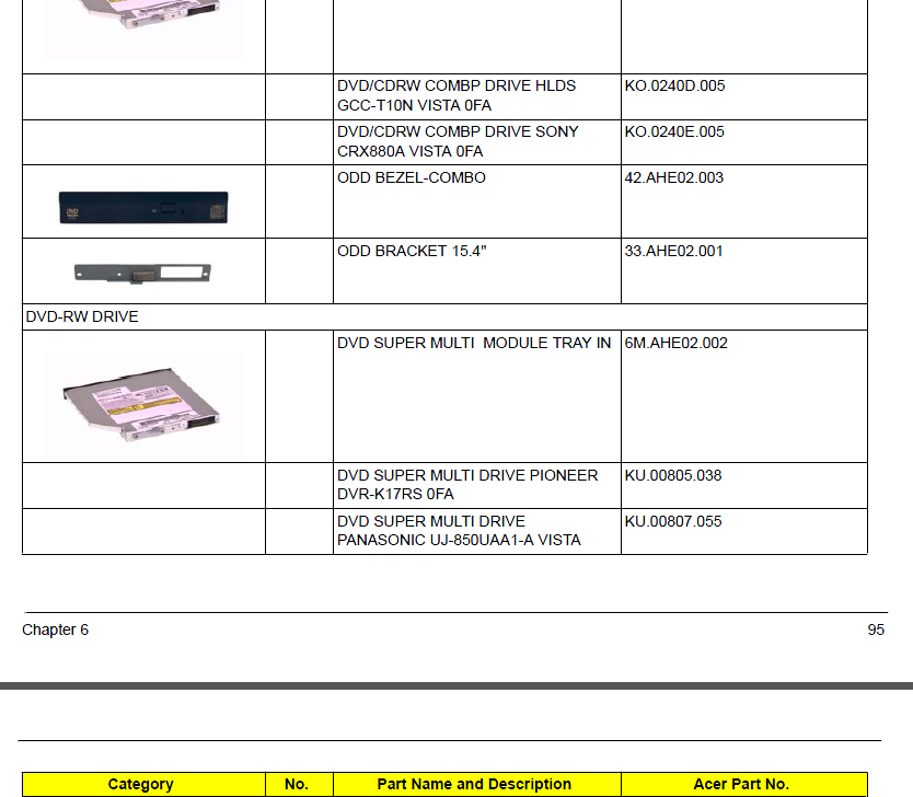

ещё такой вопрос аппаратного характера..подойдет ли матрица от acer aspire 5530g к acer aspire 5520g
так же интересует двд-ром подойдет ли..
Естественно подойдет, ровно так же как и HDD... и память, если вдруг спросить надумаете...

двд-ром не подошел т.к выход нанем был сатовский ..а на моем старом выход одним штекером.
