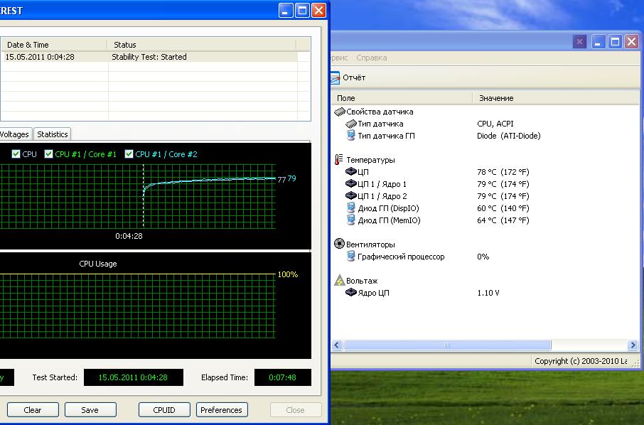

ноут acer aspire 5530g проц Amd 2.1 ГГЦ ZM-80 (горячий) + Ati mobility radeon HD 4650 1 GB, была проблема с температурой, но всё таки удалось всё стабилизировать, всё замечательно работает.
Хорошо).
