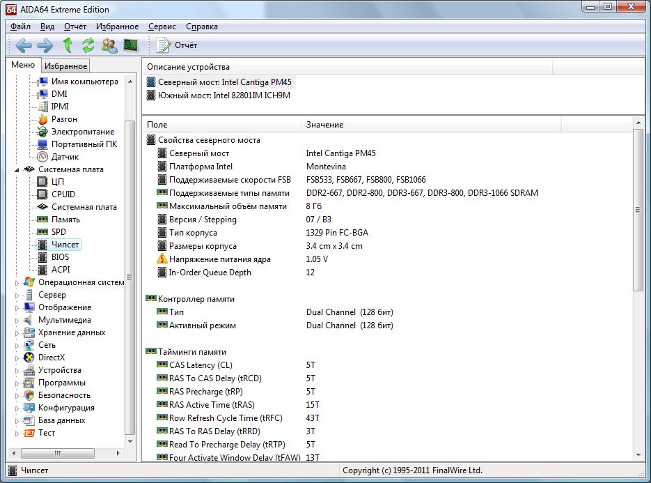

А у меня вопрос по оперативной памяти: можно ли заменить память на ddr2-800 и 8 гбайт поставить?.
Но будет ли эту оперативку проц поддерживать, в спецификации ничего не понятно? P7350
Сообщение отредактировал afwercacer321 - 11 мая 2011 19:18
11 мая 2011 19:51
#5389
На 800ую можно,8гб-нельзя.Ставить 800ую,если вам для этого надо купить 4гб,а старые не удастся за те же деньги продать,смысла нет.
А каким боком тут процессор? Ему вообще всё равно,какая та м у вас память.
Сообщение отредактировал slovelissimo - 11 мая 2011 20:06
11 мая 2011 19:53
#5390
А причем здесь "проц", если у вас контроллер памяти на чипсете. Чипсет Mobile Intel® PM45 Express Chipset смотреть надо. По поводу 800MГц - можно. А вот по поводу 8Г никто наверняка не скажет. Вендор как правило обеспечивает поддержку в биосе 8Г для DDR3, а ноуты с тем же чипсетом, но с DDR2 почему то ущемлены средствами биоса до 4Г. Тем не менее все зависит от конкретного биоса - на некоторых моделях (не Acer) вполне успешно ставилось 8Г оперативки, не смотря на то, что вендор писал "до 4Г". Так что пробовать надо. Дальнейшие вопросы по оперативке в теме Оперативная память - Увеличение объема и другие вопросы
