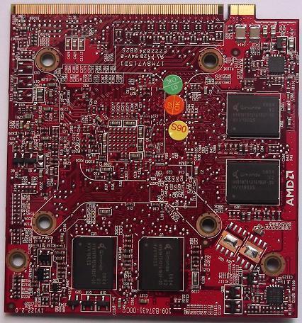

Цитата: SYM_ka
и посмотреть на обратной стороне нет ли металлических наклеек (как оплётка экранированного провода).
Каких-таких наклеек, да ещё токопроводящих?
Типичная HD 3650, вид сзади):
У Вас же уже тоже Ati HD 3650, что, были проблемы с установкой и оживлением?

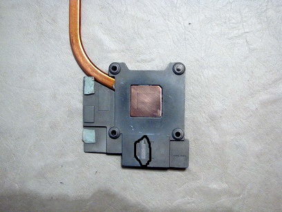

SYM_ka, прошу извинить, на самом деле там была наклейка, как из экранированного провода, я ее отклеил. При близком рассмотрении оказалась она. Она могла замыкать элементы на плате?

Вот здесь (отмечено) была наклейка из оплётки её нет, я спокоен, reylby скорее всего прав, были бы вы рядом дал бы попробовать заведомо рабочую карточку. Сейчас поищу рабочий биос.

SYM_ka, оплетка там была, просто сразу не понял, что это металлизированная.
Reylby and SYM_ka, огромный Вам респект. Собрал всю систему охлаждения, без этой злосчастной наклейки. И все заработало!!! Огроное всем спасибо.
