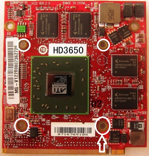

30 октября 2011 20:57
#6474
Всем привет! Купил на свой ноут видеокарту Radeon HD3650, при её установке на ноут столкнулся с проблемой закрепления радиатора на ней, так как на самой видеокарте отсутствуют крепёжные элементы (см. рисунок), оторвать пластину со старой видеокарты не получилось, из-за плохого контакта между радиатором и чипом, видеокарта без нагрузки нагревается до 74 С. Подскажите, как можно закрепить радиатор.
Сообщение отредактировал reylby - 30 октября 2011 22:51
Модель ноутбука: Acer aspire 7520g win7 x86
30 октября 2011 22:56
#6475
Греете слегка рамку, кладёте на стол ножками вниз и потихоньку давите на саму плату внутри рамки и по краям, этот брекет на клейкой ленте сидит, должен отойти.
