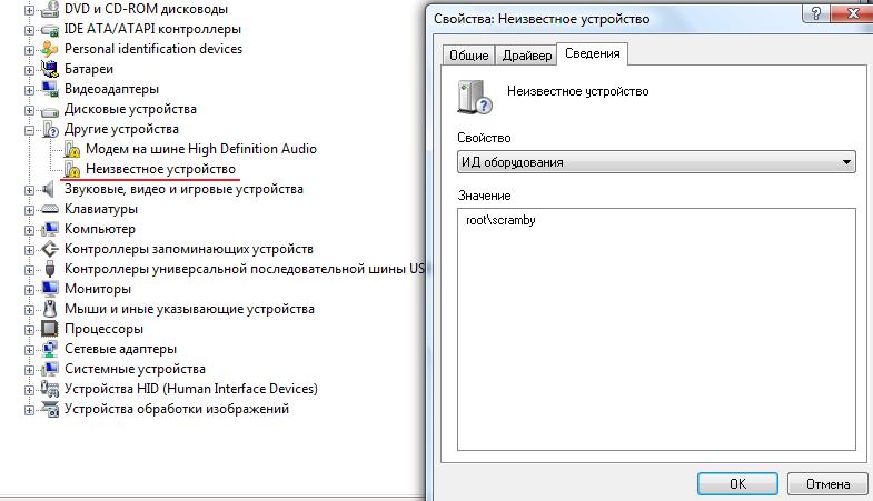

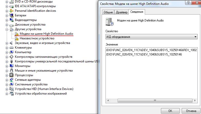

Здравствуйте, беспокоят две вещи:
1) Что это такое? И где найти драйвера для этого устройства?
2) Где найти нормальные драйвера для этого модема? Я уже перепробовал кучу, ни один не убирает его отсюда. Не то чтобы он мешал или был нужен мне, но как то болтается как субстанция в проруби.
Замечание: данное сообщение было перемещено из темы Acer Aspire 6920G. Переместил: minos66
Читаем первый пост темы.
Сообщение отредактировал minos66 - 17 октября 2011 16:37
Модель ноутбука: Acer Aspire 6920
17 октября 2011 19:26
#5786
Какое-то виртуальное устройство. Попробуйте его удалить.
Модем Agere. скачать

Цитата: Баклопес
Что это такое?
Если ставите/сносите себе программы - не забывайте об этом.

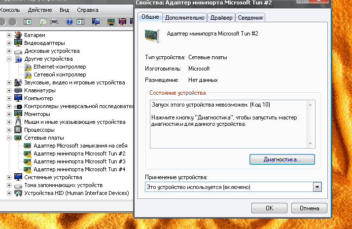

Ноут eMachines E528
Windows XP professional service Pakc 3
проблема в том что сетевая плата не правильно работает код 10!
Device ID ROOT\NET\0002
помоги запарился уже) просто на ноуте стояла вида 7 решил поставить хр и все проблема щас инета просто нету на ноуте!:) зарание спс) :smile:
Сообщение отредактировал BlloDex - 19 октября 2011 14:18
eMachines E528
AMD Athlon(tm)llX2 255 3.11ГГц 4гб озу!
Модель ноутбука: eMachines E528

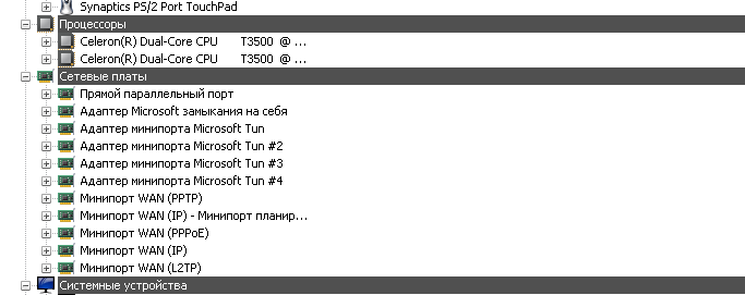

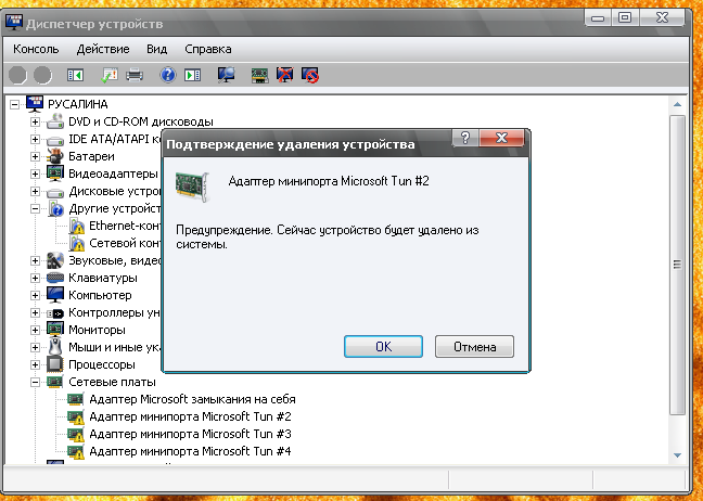

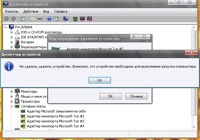

19 октября 2011 14:29
#5793
BlloDex,
Удалите это устройство из ДУ вместе с драйвером.
Скачайте и установите драйвер для сетевой карты - Драйвера для eMachines E528.
Сообщение отредактировал reylby - 19 октября 2011 14:29
BlloDex
19 октября 2011 14:35
#5794
не удаляется!!
eMachines E528
19 октября 2011 16:49
#5795
BlloDex,
Драйвер для Ethernet-контроллер = драйвер для сетевой карты. Скачайте и установите по вышеприведенной ссылке.
Кроме того - Гуглопоиск - адаптер microsoft замыкания на себя
Сообщение отредактировал reylby - 19 октября 2011 16:51
