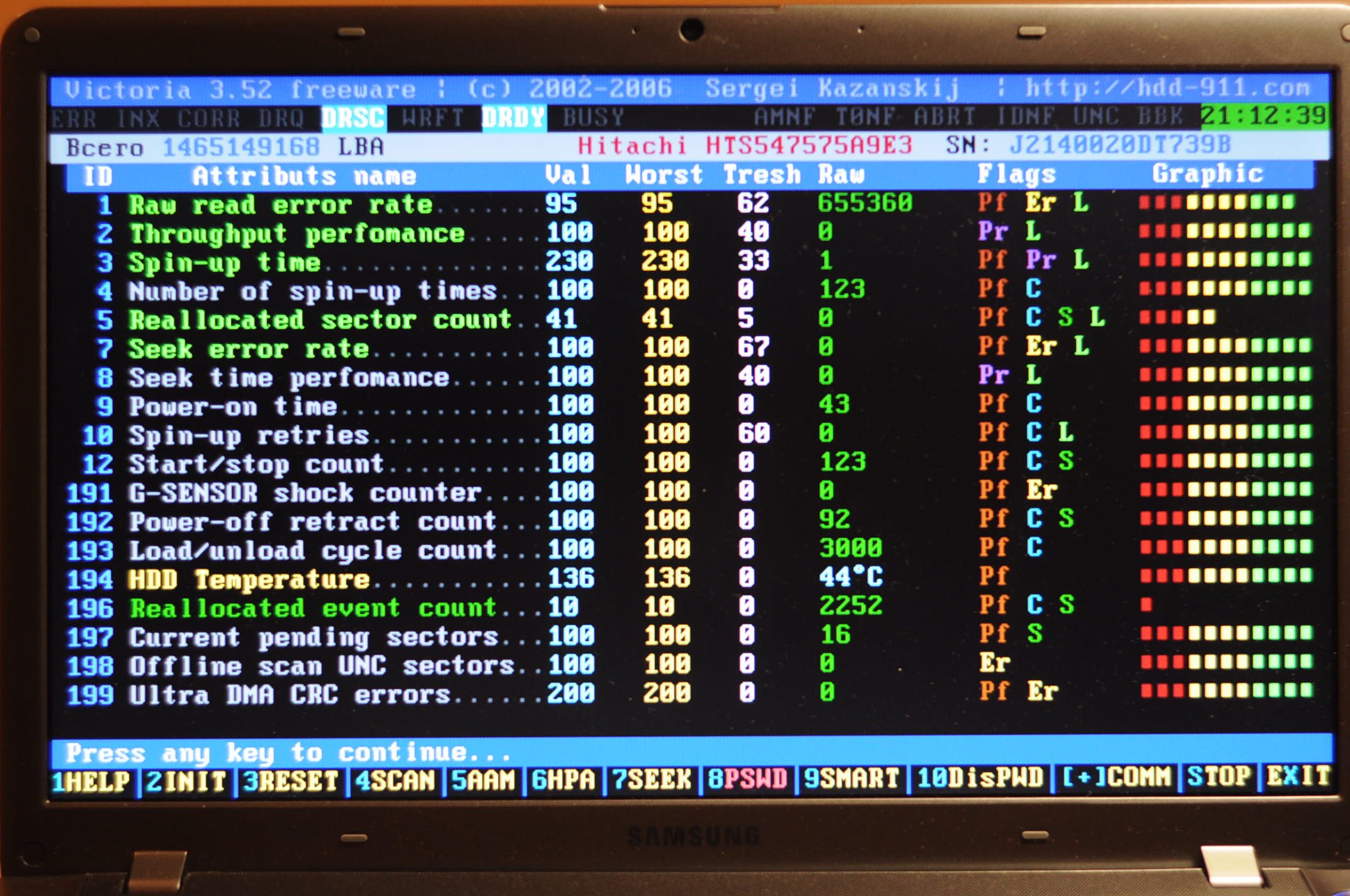

#3065

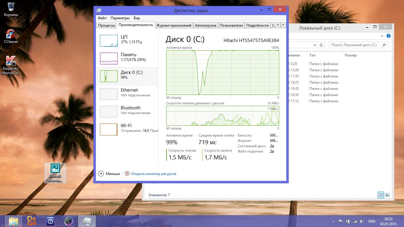

Здравствуйте, пару дней назад приобрел ноутбук, на вин8. Через пару часов работы он стал жутко тормозить. В диспетчере задач увидел, что загрузка диска постоянно 100%, причем загружается он всеми возможными процессами, от системных до блокнота.
Проверил систему на вирусы, ничего не обнаружил. Тогда начал гуглить и набрел на вас. Вот результаты смарт
вчера значения были повыше, graphic был на уровне зеленого первого.

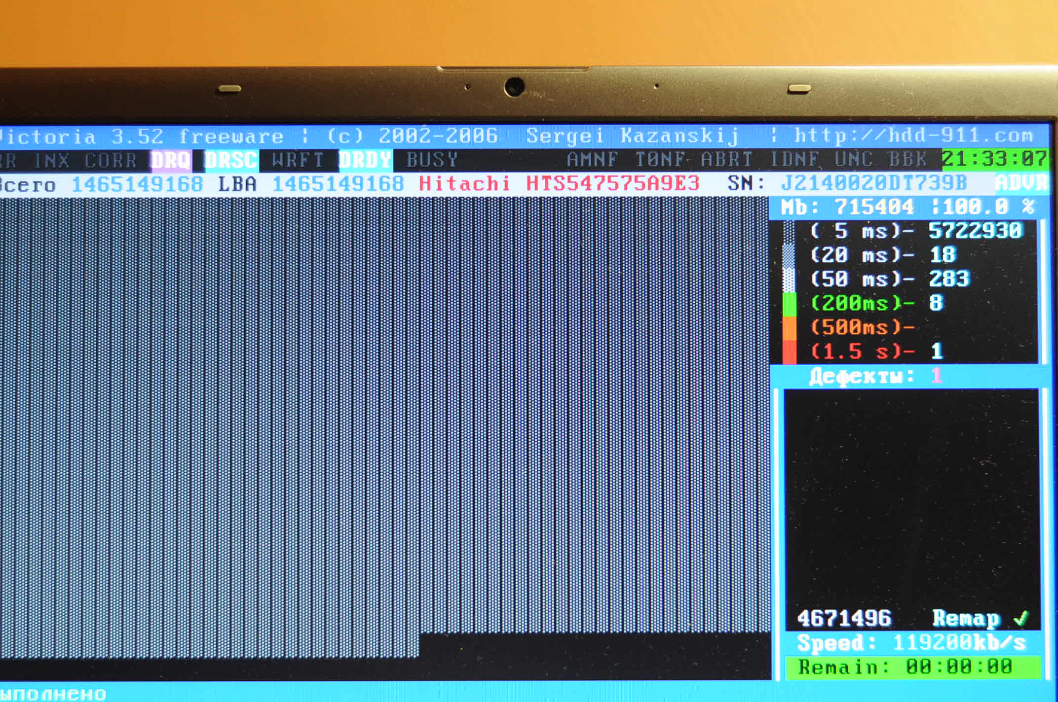

Делал scan. Но я так понимаю скан зависит от того, как забит винт. Делал заполненым на 100гб, было много белых ячеек( десятки тысяч) и десяток желтых и красных ( не делал фото). Сейчас же информацию форматнул. Результат такой:
Собственно вопрос-просьба: охарактеризуйте результаты тестов.

Nikittka,
Для нового HDD - плохие результаты. И странно, что для 43 часов работы - 92 случая внезапного отключения. Кнопкой "Пуск > Завершение работы" не пользуетесь принципиально?
Может поэтому значения 195 и 196 атрибутов такие большие, неплохо бы сделать полное, а не быстрое форматирование.
Ну и сектор со временем доступа 1,5 сек - это плохо.
Цвет ячейки зависит только от времени доступа к сектору, наполненность HDD ни при чём.

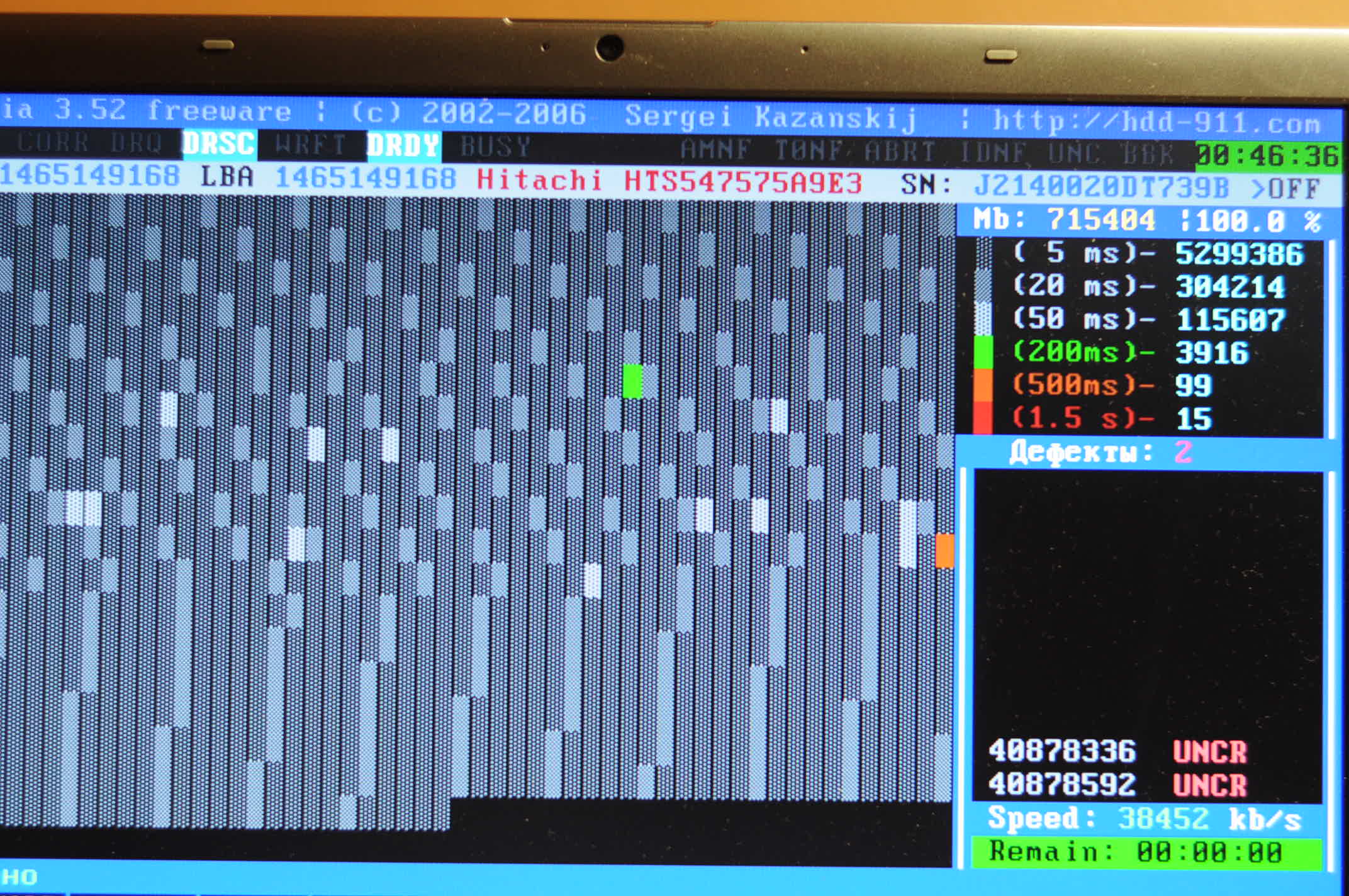

#3067
Да, с наполненностью я не прав полностью. Результаты разные из-за настроек теста, сейчас делаю без ремапа, он длится намного дольше, и цифры там совсем другие(прошло 30%, найдено 2 дефекта, 3 красных и 78 желтых). Столько перезагрузок набежала видимо из-за того, что я много раз менял настройки в биосе ( чтоб флешку видел, чтобы в виктории диски видел, вообщем долго я в этом разбирался). В виндовсе толком не сидел, в нем невозможно сидеть, он жутко тормозит, плюс выключается около 5 минут. Собствено у меня два варианта: либо идти в сервис, сказать проблемы с жестким ( настолько ли все серьезно с ним? под гарантию попадает?) Либо сносить 8-ку и ставить семерку. Есть вариант, что проблемы с драйверами, поэтому диск загружен на 100%

#3068
Nikittka, нечитаемые сектора на винчестере есть. Это не очень хорошо. Какие именно процессы и как грузят процессор?

#3069
Определенного процесса не было, открываешь браузер, может начать грузить браузер, анти вирус, локальные службы, вообщем всё возможное. Скрин выложить сейчас не могу, так как идет тест.

Nikittka,
Если дефектные сектора есть - в сервис, пусть меняют HDD.
Power-off retract count - прибавляется не при перезагрузке, а при внезапном отключении питания(от долгого нажатия на "Power" или отключения БП и снятия батареи или ...).

Собственно результат проверки.
3 января 2013 03:08
#3073
В сервис на замену винчестера. Он накрылся.
