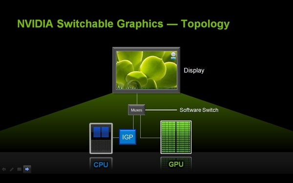

Дело в том что у вас не такая архитектура построения системы. Для наглядности вот схема...
Acer Aspire Z5761 и Z5763
И вы можете меня наконец поздравить , я нашел решение .
Lucidlogix virtu
программа которая в обход оптима объединяет усилия обеих карт. И после моей проверки , могу сказать , что все работает
а оптима не для bridge соединения чипсетов разве нужна? температуру проца гляньте в момент когда эта прога активна... вообще судя по описанию она разгон не должна давать, но в случае формфактора "моноблок" лучше перестраховаться.

нет, оптима просто для экономии энергии . Она переключает между картами , причем только между дискретной и встроенной картой. А бридж у нвидиа называется SLI.
Температура нормальная 40С.
Вот только одно но. Во время игр эта программа размещает по среди экран лого компании, которое ни как не убрать.
