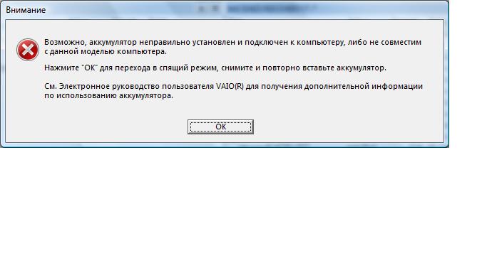

помогите с проблемой поставил висту ультимаэт(32бит) как вторую систему там выскакивает такая ошибка
Ставьте чистую оригинальную Висту.
P4in
30 ноября 2010 03:15
#2195
Сообщений: 171
позавчера ставил с того же диска(у меня диск с 2-мя версия 32 и 64 бит) только 64битную подобных ошибок не было....

#2196
P4in, попробуйте передернуть аккумулятор, хотя скорее всего именно в Висте - чья то глюкосборка, из которой что нужное выкинули или вставили не то что нужно.
