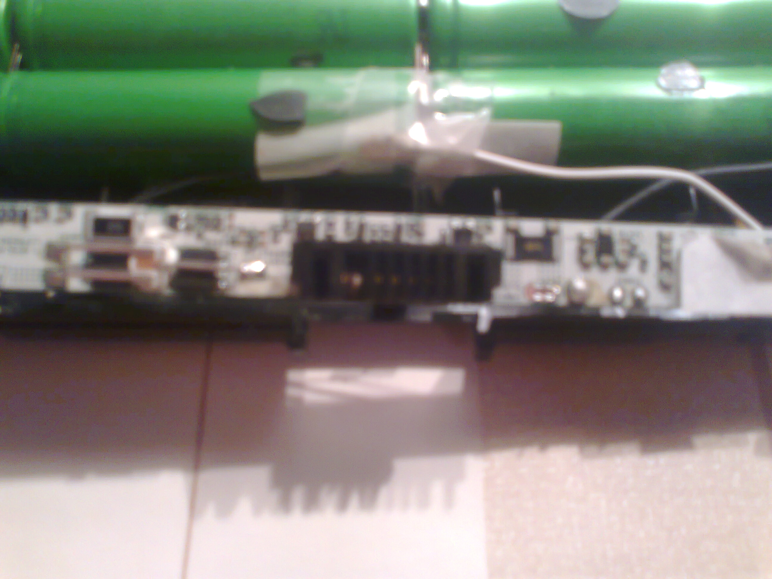

Всем Привет! У меня проблема: сломал разьем на батареи as07b41.Подскажите пожалуйста что делать?
15 сентября 2011 20:42
#3244
Для начала выложить фотографию разъема...

Кста как называется эт разъем?
