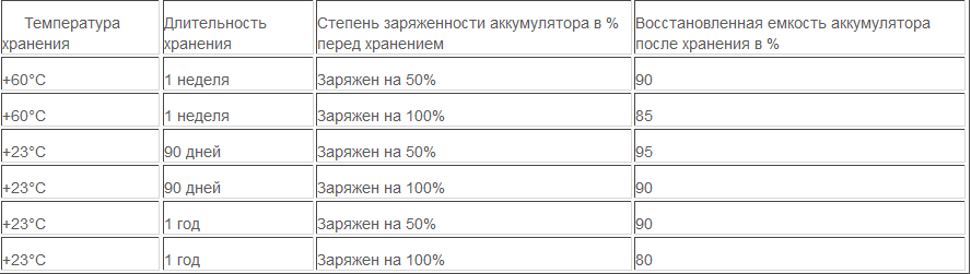

Да хотя бы по второй ссылке из моего предыдущего поста (по ссылке, кстати говоря, как раз процесс зарядки разбирается на примере LiIon батареи для ноута Acer). Вот цитата:
Depending on the battery, a topping charge may be repeated once every 20 days. Typically, the charge kicks in when the open terminal voltage drops to 4.05V/cell and turns off at a high 4.20V/cell.
Или вот отсюда, тут про 500 часов: http://www.technick.net/public/code/cp_dpage.php?aiocp_dp=guide_bpw2_c04_08
В вики тоже про 500 часов написано. Аналогичные цифры встречал в печатных даташитах на китайские аккумуляторные элементы - был период, когда закупали их большими партиями, и азиатские друзья в таких случаях расщедривались аж на сопроводительную документацию.

А, понял, о чём речь. Да, всё именно так, неоднократно проверял на собственном опыте мультиметром при починке ноутов.
Известно, что LiIon элементы деградируют вне зависимости от того эксплуатируются они или нет. А вот то что отсутствие эксплуатации может ускорить этот процесс... как то странно...
Надо будет раскопать архив Applied Physics за период 2000-2002 и посмотреть, что там петачали по исследованиям поведения LiIon аккумов. Мне тоже несколько странно, однако вот в памяти такая информация с тех времён осталась. С термодеградацией и химическим старением с течением времени - с ними то всё и так понятно, они есть, скорости процессов давно исследованы и задокументированы.
