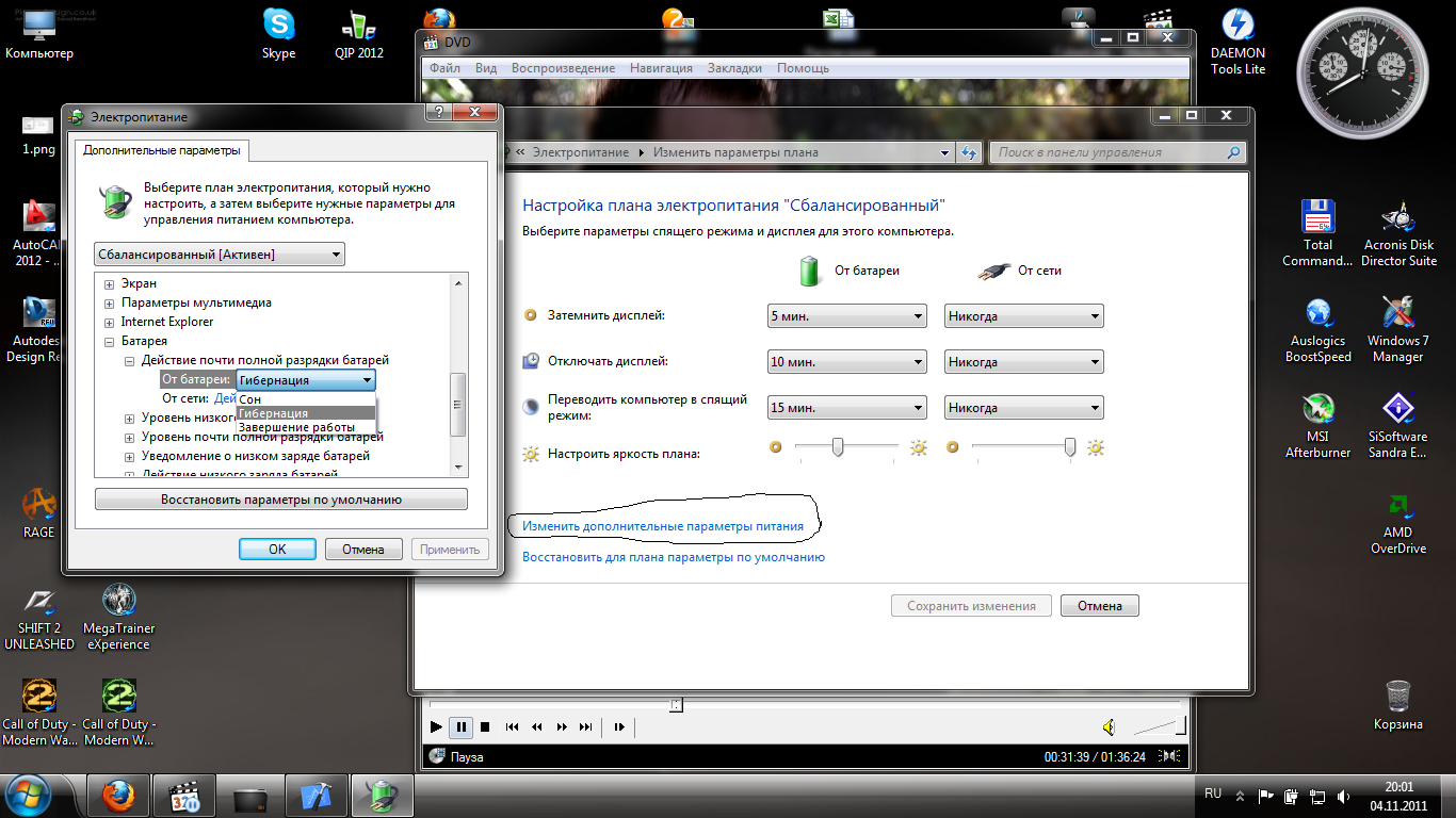

Vaet17
4 ноября 2011 21:57
#3447
Привет всем, нужно провести калибровку, как отключить гибернацию, что бы ноут при малом заряде не отключался?). Спасибо)
4 ноября 2011 22:02
#3448
Vaet17,
Там выбираете нужное действие

Vaet17
5 ноября 2011 00:27
#3450
AMD FUN,
Извените, но это не то-там только можно выбрать действие. А отключить не льзя!!. Так что вопрос еще актуален.
5 ноября 2011 00:32
#3451
Vaet17,выставляете уровень почти полного разряда батарей на 0%.
Vaet17
5 ноября 2011 00:38
#3452
AMD FUN,
Ясно спасибо!
AMD FUN,
Меньше 5% не ставитса.

Vaet17
5 ноября 2011 00:57
#3454
У меня новый ноут, читал что при калибровке нужно отключать переход в гибернацию-для полного цыкла рязряда. Так вот и думаю разряжать до 5% или нужно как то отключить гибернацию и разряжать в ноль.
5 ноября 2011 01:01
#3455
Vaet17,для калибровки загрузитесь в безопасном режиме и оттуда разряжайте до нуля,а там он сам и отключится.
